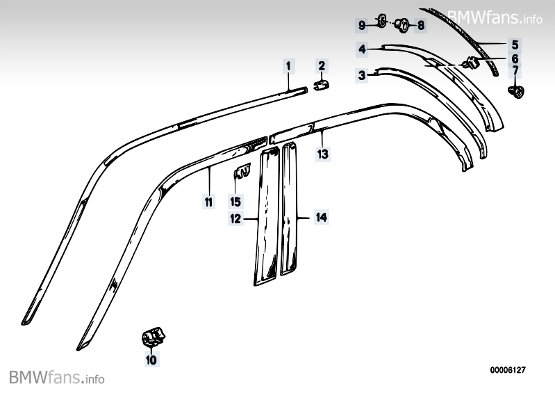

« Ответ #13 : 03 Октября 2008, 22:34:21 »
накладки снимаються на ура!!!!
Просто счас нет маши, что бы сфоткать, показать))))
На первом ресунки №15 надавливаеш на ушко (его видго), но толкаеш от себя (не в бок, правда можно и в бок но тогда менять полюбому эту клипсу...)
Клипсу увидете тогда, когда снимете уплотнитель вокруг стекла двери...
З.Ы. Я заказал новые клипсы, так как они ломаються))) На таких клипсах держуться №11 и №13 всего их 39 шт.

« Ответ #23 : 19 Октября 2008, 07:16:00 »
По-возможности ответ дайте всё же как №12 и 14 снимается?
316i, М10В18, 10.87,
седан, Diamantschwartz metallik Не стоит пить за рулём, на капоте гораздо удобнее!
  • Сообщений: 6492
  • Репутация +10400/-111
  • Локация: Украина, Донецк
« Ответ #24 : 19 Октября 2008, 21:47:08 »
Снимаешь уплотнитель вокруг стекла двери (просто вынимаешь, полностью не нужно его достовать)))
С той стороны где находиться накладка, выгнлядует ушко детали №15, ты ухо толкаешь и накладка отстреливает...
