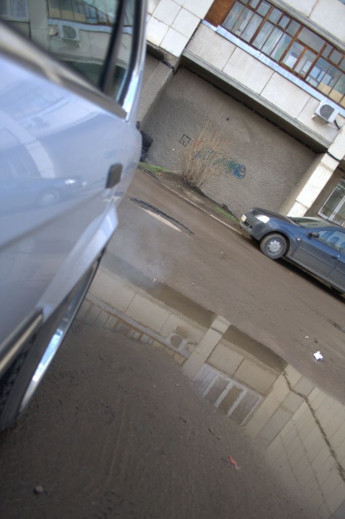

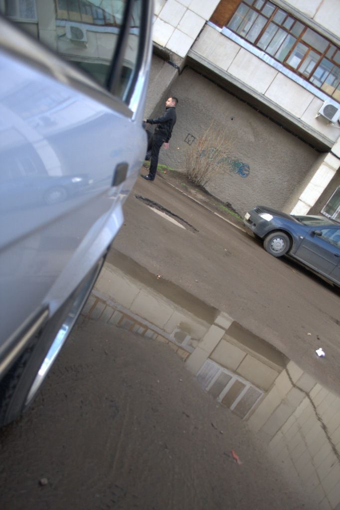

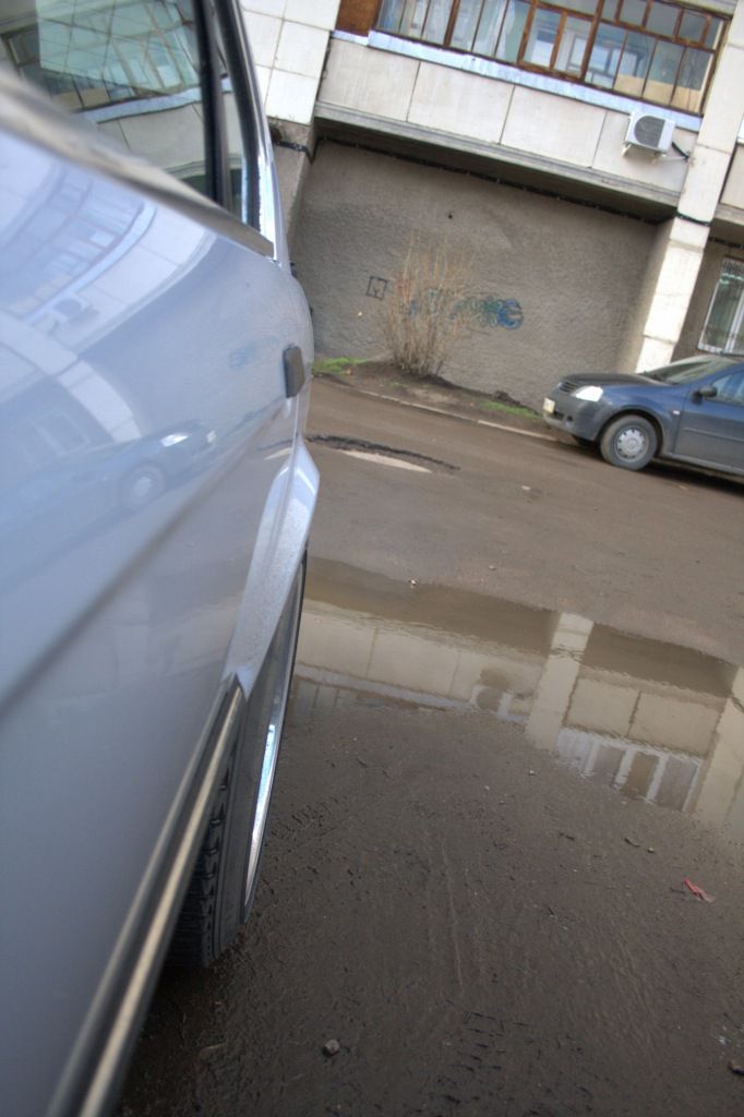

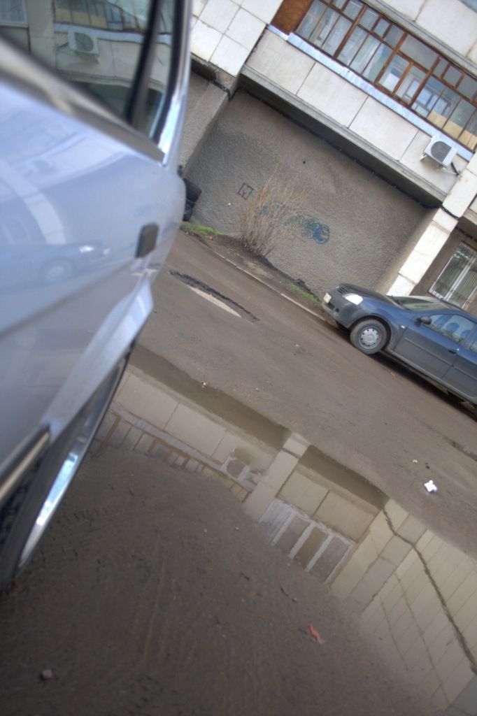

Есть проблемка. Такого не было когда я перегонял машину зимой с сервиса (хотя там было много пара и хз)
Короче после зимней спячки. При пуске мотора выплевывает клуб дыма. Если мотор запустился плавно, без скачка оборотов (до 1200) то дыма нет. И если резко газануть, то тоже выплевывает дым. При стабильых оборатах. даже под нагрузкой с полным назом - дыма нет. Мотор конечно не настроенный совсем ..... но такого ж не было зимой. А может не было видно изза пара
« Ответ #1267 : 22 Апреля 2011, 16:33:47 »
дым то какого цвета? видео сделай что ли))))
« Ответ #1268 : 22 Апреля 2011, 16:36:53 »
дым синий) как-нить фото сделаю
« Ответ #1269 : 22 Апреля 2011, 16:40:15 »
масло во впуске посмотри. у меня тоже зимой много стояла, колечки залегли - гнала масло во впуск. насчет дыма не знаю - не замечал, но у тебя симптомы похожие.
заливка FENOM на 12 часов, промывка и замена масла решили проблему. Поршневая в идеале теперь - мерял недавно.
« Ответ #1270 : 22 Апреля 2011, 17:02:47 »
с кольцами всегда бы дымило, разве нет?
во впуске масло есть, но в пределах нормы, оно всегда там есть ..
я грешу на маслосьемные, может за зиму что-то с ними случилось или на подделку нарвался, лемфедор вроде покупал.
« Ответ #1271 : 22 Апреля 2011, 17:42:32 »
в том то и дело что нет. мне специалист рассказывал есть хороший прием проверить - именно что поршневые кольца или нет.
мощно разгоняешься на 3-4 передаче до 5000 оборотов, потом отпускаешь газ и с закрытой заслонкой едешь и ждешь пока обороты упадут до 1,500-2,000. потом снова резко на газ. если из трубы "пыхнет" - это кольца) надо чтобы сзади кто-то ехал и смотрел.
« Ответ #1272 : 22 Апреля 2011, 18:31:44 »
Под нагрузкой вообще не пыхает, пыхает только если с холостых топнуть..... как ты сказал что чисто из трубы ......
щас фотки покажу
вот фотки:
все, дальше работает чисто ровно.
вот это я газанул с холостых:
