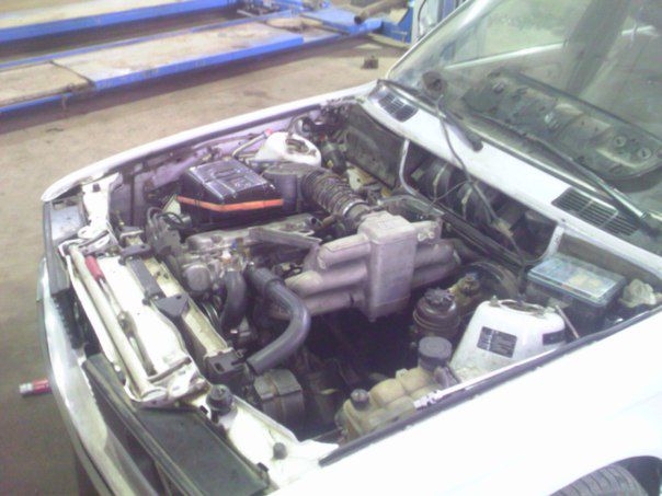

вид пару часов назад:
Осталось: купить и поставить насос ГУР на 130 бар. Сделать переходник для кардана (фланцы разного размера). Моторную косу подключить.
Выхлоп можно сказать готов. Пока Переделали родные "штаны" подключив их к старому моему выхлопу. Решение временное, просто охото выехать уже.
