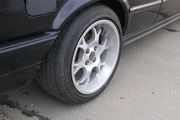

Хочу к следующему сезону диски сменить. Эти офигенные, но надоели. Тоже хочу с большой полкой...... но не могу придумать, что я хочу.
Предложите варианты а? Параметры на морде 9х16, на жопе можно шире..... до 10"
9&10R16
10 чета многовато для 16-х, или не?

« Ответ #2347 : 13 Августа 2012, 15:35:21 »
самое то!!!!! полки много не бывает))))
« Ответ #2348 : 13 Августа 2012, 15:44:50 »
надо расзберающиеся :(
  • Сообщений: 2932
  • Репутация +127/-58
  • Локация: 61
  • Телефон: +792827О1Ч6З
« Ответ #2349 : 13 Августа 2012, 15:45:03 »
я к тому, что 10 больше идет R17
