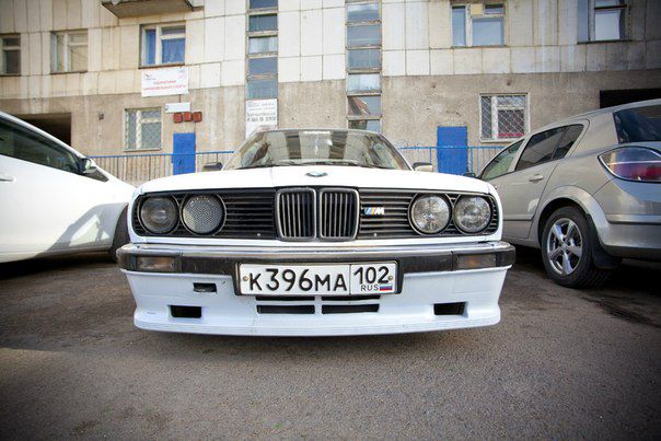

Скажите, други. Думаю как дальний собирать ..... оставить решетку или фару сделать? Не думаю, что от ее есть хоть какой-то заметный толк, но смотрится угрожающе :D.

« Ответ #3182 : 08 Февраля 2013, 23:15:43 »
на муху похожа))
« Ответ #3183 : 08 Февраля 2013, 23:23:35 »
похожа на мем:
  • Сообщений: 5145
  • Репутация +117/--956
  • Локация: МОСКВА ЮАО
« Ответ #3184 : 08 Февраля 2013, 23:48:01 »
Фару!

Убери второй дальний и поставь би ксенон!:)))

Фару. Решетка вместо фары смотрится на корче в наклейках. У тебя фара более гармонична.

« Ответ #3187 : 09 Февраля 2013, 12:24:56 »
Верни фару! У тебя же правильный е30 а не корч.
« Ответ #3188 : 09 Февраля 2013, 13:05:23 »
похоже, решетка никому не нравится :( мне тоже ....
« Ответ #3189 : 09 Февраля 2013, 13:31:17 »

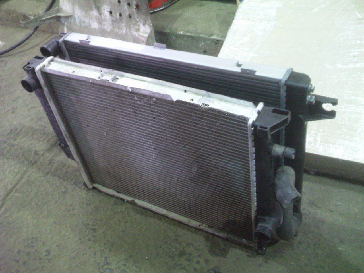

« Ответ #3196 : 15 Февраля 2013, 16:46:26 »
http://www.ebay.com/itm/CXRacing-Aluminum-Radiator-BMW-E30-DUAL-CORE-FULL-RACING-COOLING-MT-MANUAL-2-ROW-/120832498174?pt=Motors_Car_Truck_Parts_Accessories&hash=item1c222d99fe&vxp=mtr
вот такой радиатор будет эффективнее, кто что думает?
напомню, что щас стоит 535 радиатор:
Глубина, 34 мм
Ширина, 575 мм
Высота, 470 мм
вот он по сравнению с "тропиком"
« Последнее редактирование: 15 Февраля 2013, 16:54:21 от TALIS//MAN
« Ответ #3197 : 15 Февраля 2013, 16:51:11 »
хотя по фатку этот прирост площади радиатора от е28, вместо е30 тропика, не используется, тк прячется на краями телека.
напомню, что проблема в перегреве во время дрифта, при +20 и выше градусах, система выдерживает не больше 3-5 минут силовых скольжений ...... и в пробке если стоять при +30 с кондеем долго, то начинает ползти вверх. (с циркуляцией, термостатом и тп не приставайте. все ок. это обычная проблема м30 в е30)
« Последнее редактирование: 16 Февраля 2013, 01:19:53 от TALIS//MAN
