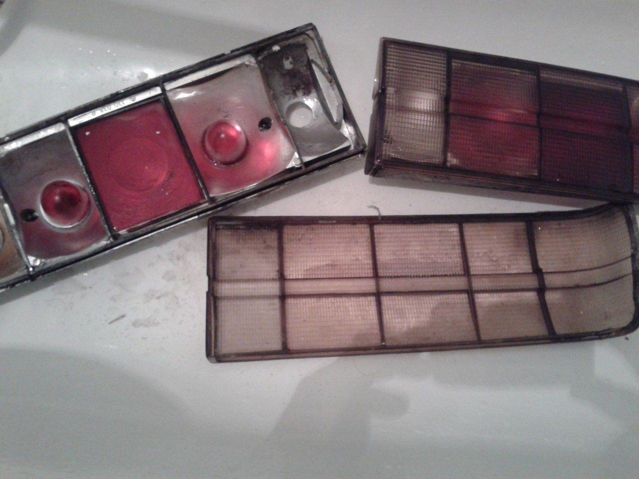

Давайте лучше продолжу о ремонте стартеков.  (Внутри набилась пыль, грязь и три шпильки крепеления отломаны.
Напомню. что я их разобрал .... и на этом забил.
Сегодня решил занятся снова ими. Без них ведь будет сложно выехать из гаража :D
Так вот.
Варварски разломал стоквый фонарь. Сначала пытался аккуратно, но вклеен на столько прочно, что это невозможно. Так ответственно заяволяю, разобрать стоковы фонарь без повреждение НЕВОЗМНОЖНО! Стартек почти невозмжно, но мне повезло каким-то чудом.
Отколупал колпачки со стартеков, чтобы не сломать колпачки, начал начала ковырять сами фонари сзади.
Гравером счистил остатки красного рассеивателя.
Там где облез отражатель, я наклеки алюминиевую пленку. За колпаком выглядет почти так же.
Вклеил цветные колпачки.
Примерил рассеивтаель, все нормально, но задний ход отличается.
Снова меня спасла алюминиевый скотч.
Теперь отличается меньше. Стоя на разных сторонах фонари уже будут смотреться одинаковыми.
Вклейку колпака я отложил, пусть суперклей на колпачках полностью высохнет, иначе его испарения осядут на рассеивателе и испортят его.

круть! и судя по фото, пленка дает такой же эффект как и хром-краска в баллончике)
« Ответ #3768 : 15 Апреля 2013, 12:42:15 »
да, только в отличии от краски - не облезает)
