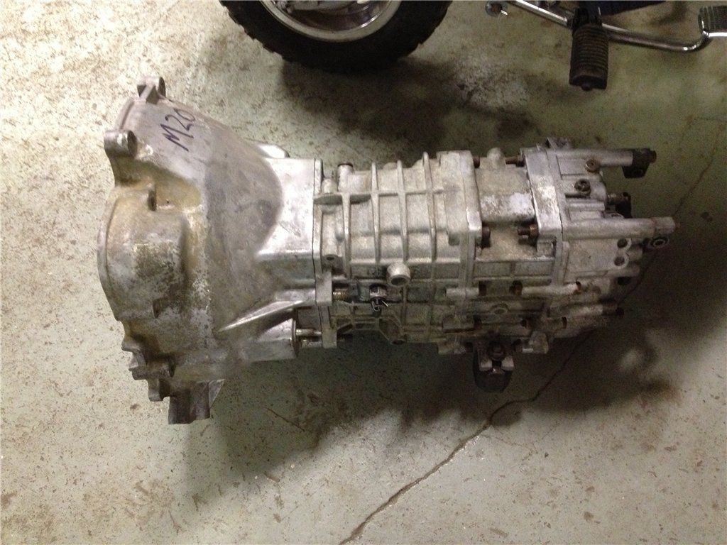

на м30 да. Понятие "до ума" очень растяжимое. В целом все в порядке. Но планы есть: с охлаждением вроде разобрался, но надо еще доработать:  еще ниже радик, еще выше расширительный и вентилятор скоро будет супер-мега-слим (почти в пути). На готове равнодлинный коллектор, банка стоит от 325 (не знаю плохо ли это, думаю стоит и ее поменять).  КПП тоже относится к мотору, можно сказать. Стоит 4 ст. Особо не парит, вот думаю, ждать когда появится возможность спорт-гетраг замутить или поставить 5 ст обычную. Вопрос не такой простой, т.к. м1.0 и датчки на кпп. Несколько сложно найти коробку под датчики, как оказалось.
мож уж сразу поменять мозги? ;)
« Ответ #3830 : 24 Апреля 2013, 17:05:13 »
не охото ..... лень. 1.0 нормально работает.

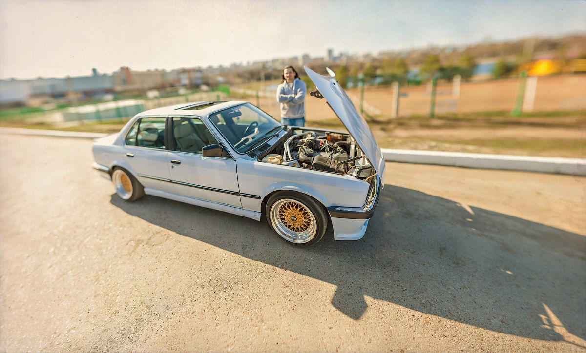

  • Локация: Туапсе
« Ответ #3831 : 24 Апреля 2013, 18:31:05 »
крутые фотки!:)
  • Altezza RS200
« Ответ #3832 : 24 Апреля 2013, 18:44:14 »
еще не очень. скоро будут крутые))
а спорт гетраг ахота же! ;)
« Ответ #3834 : 24 Апреля 2013, 19:18:02 »
на спорт гетраге датчики в купол вставляются
  • Сообщений: 1611
  • Репутация +30/-207
« Ответ #3835 : 24 Апреля 2013, 19:30:29 »
« Ответ #3836 : 24 Апреля 2013, 19:33:32 »
к обычной кпп мне проще приварить площалку под дотчики, чем внедрять 1.3
  • Сообщений: 1611
« Ответ #3837 : 24 Апреля 2013, 19:40:49 »
так там же надо ппц какой миллиметраж соблюсти. среднестатистический сварщик-алкоголик с таким не справится) или ты сам умеешь варить? и варить-то надо аргоном?
  • Сообщений: 1033
  • Репутация +41/-4
« Ответ #3838 : 24 Апреля 2013, 20:53:32 »
я бы тоже не стал эксперементировать....Хотя на многих коробках м30 места под датчики есть но не засверлены....а вот на зеркалках вроде бы их нет....
« Ответ #3839 : 24 Апреля 2013, 21:24:17 »
Это разве не дырки под датчики?
« Ответ #3840 : 24 Апреля 2013, 21:37:52 »
Как раз в зеркалках они есть) s14 и s38, я видел, датчики стоят на кпп.  И на фото у Игоря они и есть ;)
И эта кпп подошла бы мне как родная без переделок  :D ;D
  • Сообщений: 1033
  • Репутация +41/-4

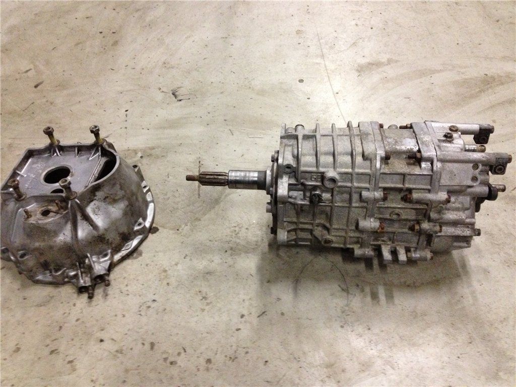

« Ответ #3841 : 24 Апреля 2013, 21:43:42 »
пардон ошибся.....Кстати,человек на 21м форуме вроде как нашел такой съемный колокол кпп для м20 в каталогах,хотя вы наверное в курсе.
« Ответ #3842 : 24 Апреля 2013, 21:53:45 »
Да есть такой купол! Я его даже примерял к своё коробке :)
Но купить его почти нереально!
« Последнее редактирование: 24 Апреля 2013, 21:56:22 от itet
« Ответ #3843 : 24 Апреля 2013, 23:06:37 »
вот как мы снимали
и вот чо сняли

Машина супер. Очень нравится подход.
  • Сообщений: 888
  • Репутация +19/-1
  • Локация: Туапсе
« Ответ #3847 : 25 Апреля 2013, 07:24:24 »
предпоследняя фото с закрытым капотом вообще убило! крутая тачка:)
  • Altezza RS200
  • Сообщений: 1635
  • Репутация +88/-30
« Ответ #3848 : 25 Апреля 2013, 13:37:36 »
+1
Давай в номральном разрешении
