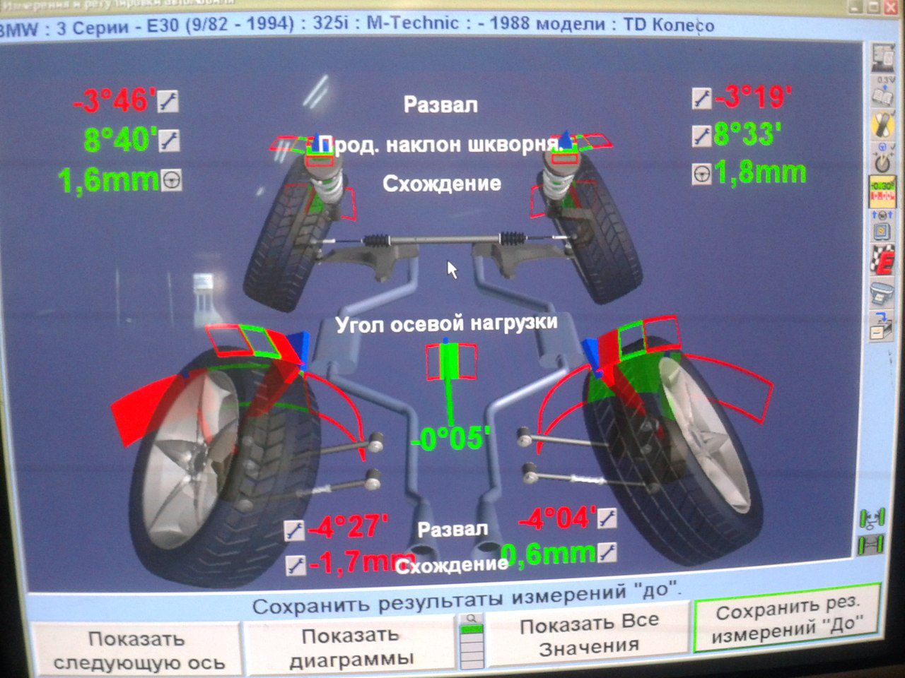

« Ответ #4067 : 24 Мая 2013, 21:42:25 »
углы моей подвески.
