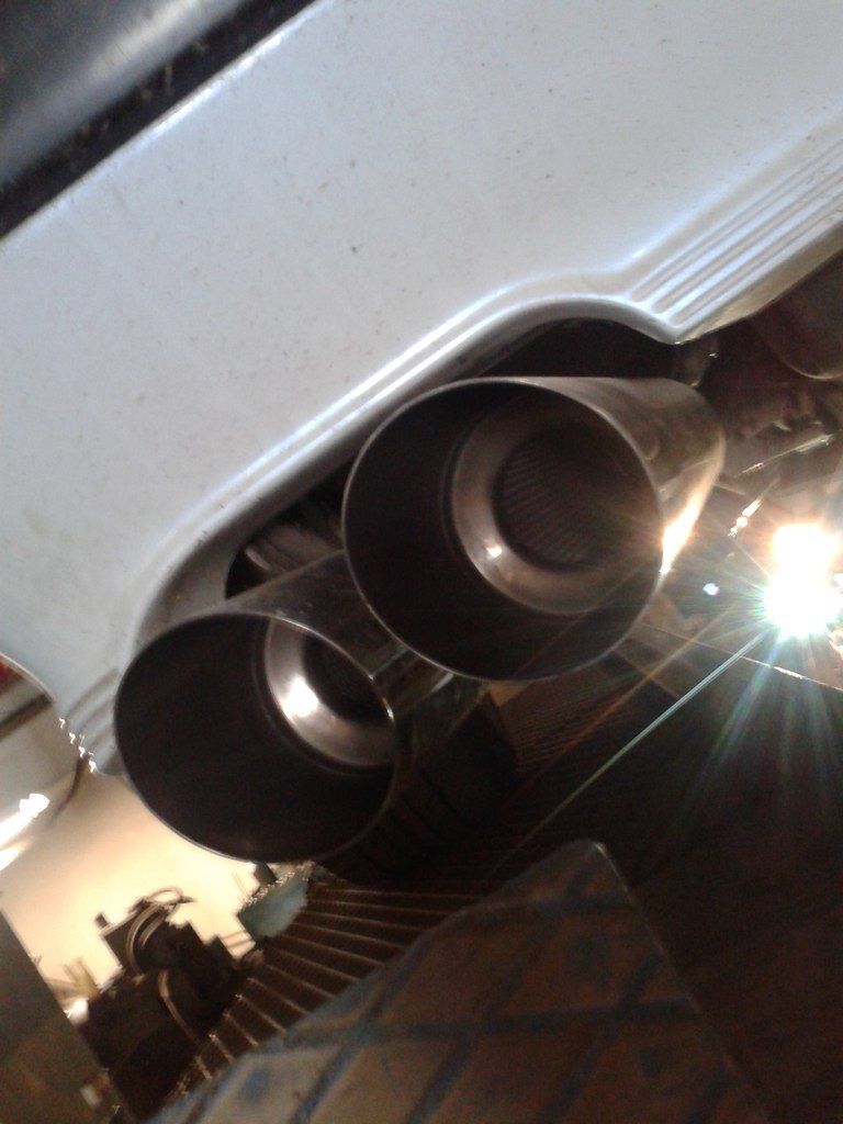

сегодня катаюсь. при каждом нажатии на газ улыбка так и расплываетмя)))))
вот пара фоток как это выглядит

« Ответ #4109 : 15 Июня 2013, 16:54:24 »
два вопроса
почему не купил банки 76 вход 76 выход?
зчем варить изгибы из кусков, когда есть 76 е углы?

« Ответ #4110 : 15 Июня 2013, 20:47:17 »
Как уши реагируют?

поставлю ограничитель выхлопа: http://ajs.su/product/ogranichitel-vyhlopa-meh-apexi-evc-style-76mm/
два вопроса
встречный вопрос, а чем плохи две по 63? Чем плохи куски? Каждый шов внутри зачищался, кроме последнего разумеется, к нему уже не было доступа. но сварщик на столько хорош, что соплей с внутренней стороны и так нет.
изгибов нужной толщины, диаметра, радиуса изгиба и материала 1 не было. 2 форма трубы такая, что даже эти изгибы пришлось бы кроить заново и получилось бы примерно тоже самое. радиусы много где переменные.

много работы не видно еще. пришлось основательно переработать коллектор, переделана правая опора двигателя, тк этот гораздо менее компактный, чем стандарный чугунный. даже проводку пришлось переложить, тк. один жгут оказлся вблизи коллеткора.

Отличная работа сварщика. Отличный вахлоп!
Варил же не полуавтоматом? Тогда швы должны быть очень аккуратные и внутри нечего быть не должно.
« Ответ #4114 : 15 Июня 2013, 23:10:33 »
Спасибо) Ребята очень старались. Это первый их полный выхлоп из нержи. Варили три недели) Причем было сварено по сути два выхлопа. Первая версия была с острыми углами и им не понравилсь как она встала.
Все правильно.

« Ответ #4115 : 15 Июня 2013, 23:39:34 »
во мне переодически просыпается ребенок, который только рад громкой машине))
поставлю ограничитель выхлопа: http://ajs.su/product/ogranichitel-vyhlopa-meh-apexi-evc-style-76mm/встречный вопрос, а чем плохи две по 63? Чем плохи куски? Каждый шов внутри зачищался, кроме последнего разумеется, к нему уже не было доступа. но сварщик на столько хорош, что соплей с внутренней стороны и так нет.
Две по 63 хуже двух 76-х,куски плохи с эстетической стороны+лишняя работа сварщику,если нет нужных углов их всегда можно заказать, в Москве всё это есть в наличии,в данном случае можно было использовать трубогиб,если варить качественный выхлоп, то делать это надо на все 100%
turbo quattro
« Ответ #4116 : 15 Июня 2013, 23:48:07 »
Правильный выхлоп как раз без трубогиба делают!
Это выхлоп на очень высоком уровне!
« Ответ #4117 : 16 Июня 2013, 00:01:33 »
так и есть.
по мне так от кусков не страдает и эстетика, это конечно дело личное, но мне так даже больше нравится и трасса плотнее и точнее ложится в кузов, и видна работа и ее качество.
а с диаметром можно продолжать бесконечно, только это надо же еще куда-то уместить, и надо ли? Внутренний у этих "глушителей" 63, а внешний все 100. Их суммарная площадь уже больше чем у 76 мм-ой основной трассы. Это все и так низко висит и все время пытается за что-то зацепиться. Да и красиво ли будет, если эти турбы выростут еще больше? Мне кажется нет, а раз нет ни пользы ни эстетики, то зачем? Это не ЖэДэМэ, чтобы соревноваться  в диаметре и длинне самца.
