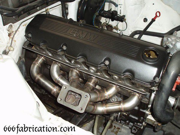

ктонить занимается изготовлением выпускного коллектора под турбо
1200eur, дешевле не получается - в Германии цены большии
Какой тебе нужно ?
на М20 , фланец  под турбину ккк26 , на кузов Е28
вот такой сварить сколько стоит -

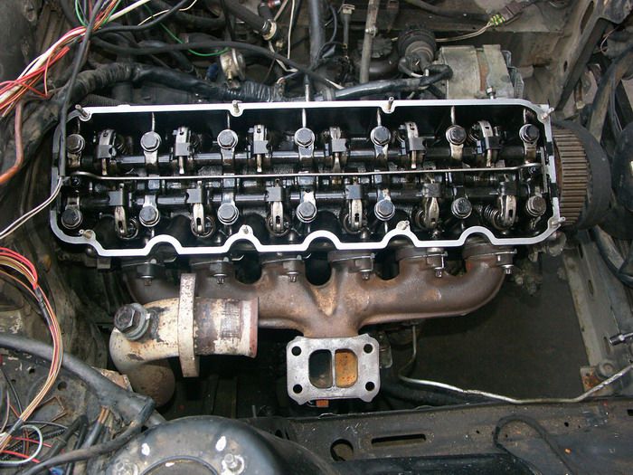

подскажите  если ставить турбину на коллектор М21    чтоб турба смотрела вниз
вопрос заключается вот в чем -  турбина ККК26   на ней нет встроенного васгейта  - как быть  замена турбины ? или есть какието варианты ?

  • Сообщений: 8397
  • Репутация +274/-131
« Ответ #32 : 17 Ноября 2008, 22:46:49 »
Выносной гейт..вот и все. Или делать на турбину встроенный.

  • Сообщений: 8397
« Ответ #34 : 17 Ноября 2008, 22:49:52 »
Делать переходник и из него выводить в сторону гейт.

  • Сообщений: 8397
« Ответ #36 : 17 Ноября 2008, 23:06:09 »
к фланцу...между турбиной и коллектором. Ноя не знаю на сколько ее поднять можно....а то упрется в капот, судя по фото можно наверно.

« Ответ #37 : 18 Ноября 2008, 00:48:03 »
на фото  турбина смотрит вверх  а я хочу чтоб она смотрела вниз
