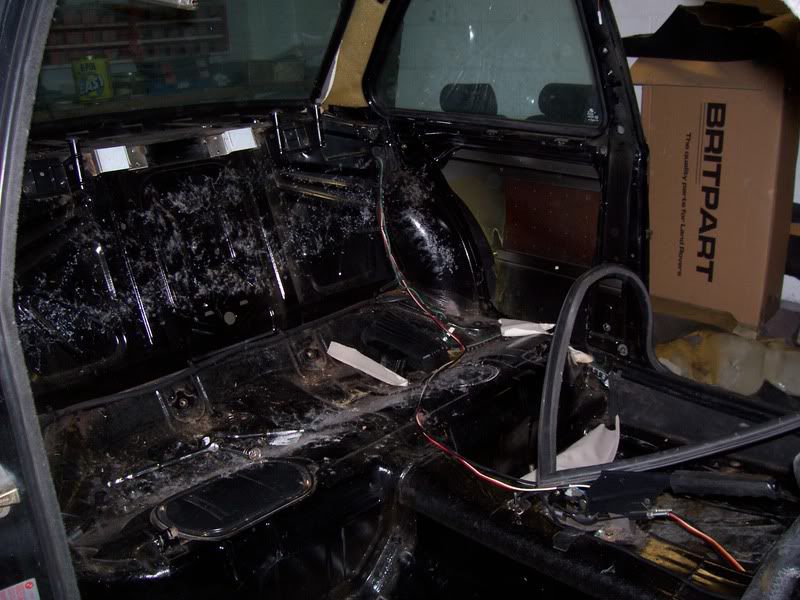

« Ответ #3 : 19 Ноября 2008, 02:45:29 »
подушку надо
вот фотки купе видишь лючки ?

« Ответ #5 : 19 Ноября 2008, 21:25:55 »
/go.php?l=aHR0cHM6Ly93d3cuZTMwY2x1Yi5ydS9mb3J1bS9pbmRleC5waHA/dG9waWM9MjkzNS4w
задирай ковер, не бойся!)
О блин, спасибо огромное, то что надо:)
