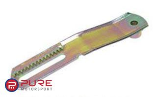

а как на счет этого ?
друг помог найти
/go.php?l=aHR0cDovL3d3dy5wdXJlbXMuY29tL3Byb2R1Y3RzL3Byb2R1Y3QucGhwL0lJPTI1Njk=

вообщем с таким генератором нужен натяжитель с номером 12311312137
вчера был найден и установлен на М10 !
