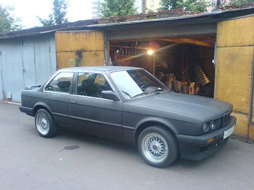

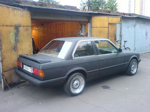

А теперь матовый  « 24 Августа 2009, 0:00:00 »

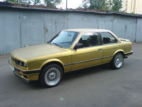

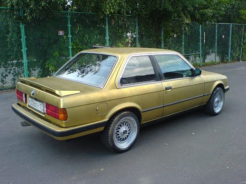

Pure Gold!  « 8 Августа 2009, 22:20:00 »
Вот такие мы... вот!
Сорри что с телефона...

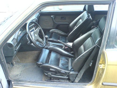

В общем собрал салон, щитки все повесил, бардачок, поставил БК.
Проводку положил нормально.

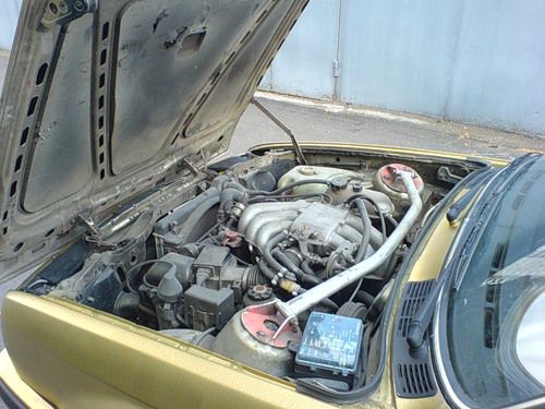

Поменял дроссель, поменял штуку в которую вкручивается винт ХХ, старый почему-то не закручивался до упора...
Потом варил клапан дополнительной подачи воздуха, ну при 70 градусах он почти полностью закрывается... думаю что этого достаточно.
Так... общий вид...
Крышечка новая, от Е28 правда :)
/go.php?l=aHR0cDovL2UzMS5ydS9waG90b3MvYm13LzMyM2kvMjAwOC80Mi5qcGc=
