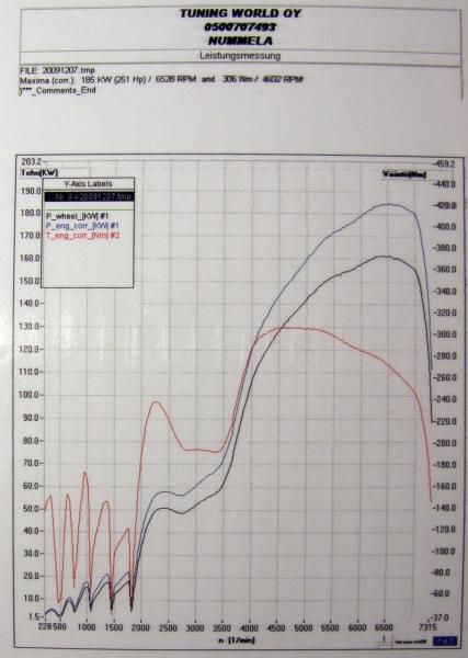

« Ответ #1613 : 18 Июля 2012, 08:53:59 »
крутиться он может и будет, а вот будет ли там момент?
есть примеры таких моторов собранные и с графиками со стенда?
Есть!
С 2,7 сняли 300Н момента! Я уже в этой теме выкладывал этот график и конфиг расписывал!
Найду продублирую!
  • Наиглобальнейший модератор
  • Сообщений: 7973
  • Репутация +25167/-85
  • Локация: moscow
« Ответ #1614 : 18 Июля 2012, 12:19:45 »
3ооН -это очень хороший результат!
Я имел ввиду, будет ли такой мотор иметь момент на столь высоких оборотах?
Та может быть очень сильный спад помента из-за двухклапанной ГБЦ и крутить мотор может быть просто бессмысленно до таких оборотов
« Ответ #1615 : 18 Июля 2012, 12:37:07 »
Вот график!
- 140mm шатуны
- schrick 308
- 40mm дросселя
- стоковая 2,5 башка
Сж 10,5
Ограничитель 7800 оборотов
 Мощность: 251л.с./ 6528 оборотов
Момент: 306Нм/ 4602 оборотов
Примечание автора:
Почти стоковая голова и получены такие хорошие значения :o
На предыдущем моторе с 130мм шатунами был получен гораздо меньший результат, примерно 215л.с., изменений было минимум, например распред тот же!

« Ответ #1616 : 20 Июля 2012, 09:33:23 »
График не видно...региться надо
  • е30 2.8 м20. 750iL
« Ответ #1617 : 20 Июля 2012, 12:09:11 »
Исправил!

« Ответ #1619 : 20 Июля 2012, 19:56:23 »
Судя по графику выше 6800 крутить не нужно

« Ответ #1620 : 20 Июля 2012, 23:42:31 »
Вот график!
- 140mm шатуны
- schrick 308
- 40mm дросселя
Сж 10,5
Примечание автора:
про это я и говорил! никакими 7800-8000, о которых ты пишешь, тут и не пахнет!
6500 и всё, резкий спад мощности и момента.
поэтому крутить его до 7800 можно, но ехать он там совсем не будет!
  • Сообщений: 8397
  • Репутация +274/-131
« Ответ #1621 : 21 Июля 2012, 09:23:15 »
Можно крутить м20 и выше, но в реальности 7000 об его предел, с обычной головой.

« Ответ #1624 : 23 Июля 2012, 18:29:05 »
Где ты видаешь резко? Да, падает! Но вполне плавно и не так критично! До 7тыщ вполне можно крутить!
