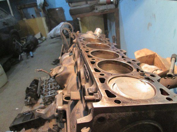

Господа, нужна помощь. Низ ЕТА поздний (поршни горбатые как у м20б25), хочу накрыть головой от м20б25, как СЖ сделать норм? Нужно ли шлифвнуть голову, и на стоковую прокладку?
  • е34 м20б25 170лс

Вот что по номеру блока нарыл:
Maxim
Hello, I need some help identifying my engine block, and head.
I have a 1988 528e.
I have been having trouble with getting oil in my overflow tank. I tried to change the head gasket but it still persists.
Yesterday I took the head in to a machine shop to get it tested. I noticed that the number on the head was for an I model (1705885).
The casting numbers on my block are 1278921. Is this a miss match or just the ETA engine.... my pistons are dished on top not flat or domed...
Can anybody tell me what engine block number this is 1278921
  • е34 м20б25 170лс
  • Сообщений: 48
  • Локация: г.Набережные Челны
« Ответ #2549 : 06 Апреля 2015, 21:01:32 »
т.е. по номеру блока - должна стоять голова 885, а там стояла голова 731
в общем - установив на него голову от 2.5 со все навеской - получу ли я нормальную СЖ?
а это фото блока в сборе
  • е34 м20б25 170лс
