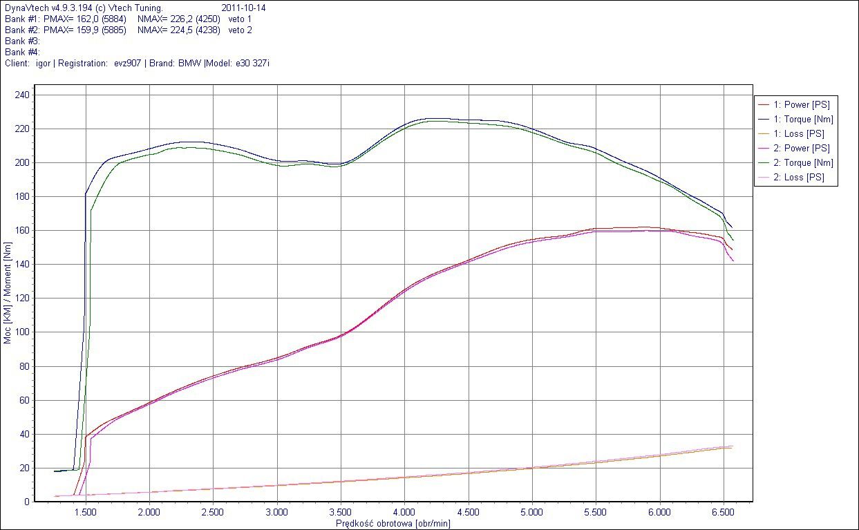

Я тебе могу дать график того что "твой" мотор выдаёт!)))
У меня точно такой же. Только я на блоке б20 собрал!

Я сюда выложу.
Стоит стоковая шестерня распреда!
PS У меня Фильтр стоит нулевого сопротивления KN

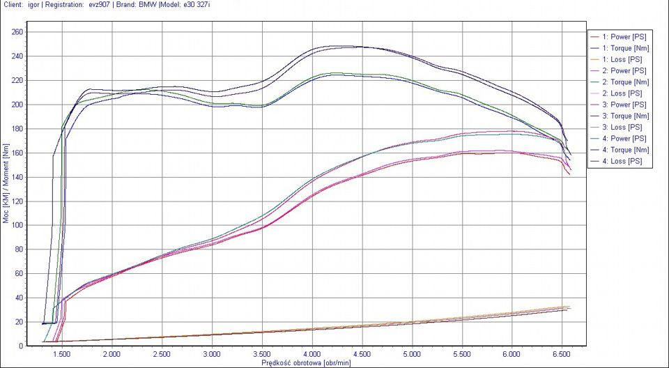

А вот так выглядит график того же мотора после установки:
- Разрезной шестерни.
- "Портинга" ГБЦ на коленке
- Коллектора копия суперспринт китай
- Выхлоп после коллектора на большей трубе.
Мозги не кто не трогал. Стоковый 1.3 мотрон

Спасибо, интересно! если блок на 2 мм пилить смещение около 3 градусов получается. Фильтр у меня грин есть на штатное место, но эт после обкатки)
Ах да. Там я еще другой распред поставил!! Забыл!
