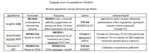

если пренебречь объемом цековок, а голова м20в25ном в
при первом варианте если не пилить поршень то он у тебя в голову упреться. если пилить поршень вровень с блоком. то СС=9,5 что гуд.
при втором варианте если не пилить поршень то получается 9,7 (при пиленном вровень 9,5) при не обжатой прокладке у тебя остается всего 0,6мм до головы. не маловато?
если все это собирать на голове в20 с пиленными поршнями вровень то получается СС=10,5 при пиленных вровень поршнях.
кинь в личку мыло, скину эксель где считаю.
« Ответ #602 : 26 Декабря 2010, 17:11:44 »
Посчитал:
блок b20 точу до 84 номинала, поршни b25, шатун 130 то СС 8,3, недоход 1,6мм, если снять с блока 2 мм(или усадить шатун на 2мм), то получится СС порядка 9,5(зависит от поршней которые поставлю)и как в стоке 325 переход 0,4...так? Что лучше усаживать шатун или снимать с блока?

Сидел, читал, многое понял, но не все...
База - 2хлитровый мотор.
п.с. конфиг slavyer идентичен конфигу Serg010
Далее очень глупые вопросы:
1) Какой из 3х вышеперечисленных конфигов - самый бюджетный? \\Предполагаю, с начинкой от 2.7?
2) Какой - самый мощный? \\на колене м52?
3) Где можно посмотреть точные характеристики детали? Высоту поршня и.т.д. Скачать ЕТК на комп?
4) Управляется это все электроникой от 2.5?
5) В чем различия голов 772 и 731? \\Это как продолжение 3 вопроса...
6) Все конфиги на 84 поршнях. Конфиг на 80 - возможно? Сложно\дорого\не имеет смысла?
п.с. про 2.0>2.3 знаю.
« Последнее редактирование: 11 Января 2011, 01:06:22 от Jam318
