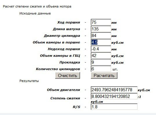

спешиал для Алка1

4.5 это только можно сказать циковки для клапанов! вы возьмите шприц и посмотрите что таое 5 куб?ничто!   раз при большем ходе поршня сс сильно повышается значит данный человек собрал мотор совершенно неправильно???
https://www.e30club.ru/forum/index.php/topic,10270.0.html сколько же тогда у него сс?
а ты посмотри внимательно на данные которые в тиаблице))) мотор стоковый 2,5!!!!!!!!!!!!!!цековки под клапана имеют объем менее кубика!
пять кубиков это не совсем мало.

спешиал для Алка1
Обратите внимание на R/S стокового мотора... Я бы не стал делать 1.5 короче...

я не пропорциями а формулами геометрически считаю СС. можешь сам прикинуть по табличке что я скан выложил
Алка. собирай не точа ничего. СС будет от 9 до 10.92-95-й бензин.
