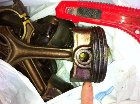

прикупил поршня с шатунами от м54в30 компресионная
Так сколько компресионная высота?
Палец на 22мм?

компрессионная в районе 27 помойму у этих поршней

28. палец 22

компрессиооная на m54b30 28.32
