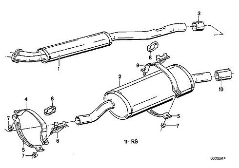

Кстати тут на сайте я посмотрел и увидел что и на заводских выхлоп может быть однотрубным, то есть соединен в один самовар и выхлоп.
mmxdesign
« Ответ #13 : 02 Февраля 2007, 15:29:46 »
Он у меня именно такой! значит наверное самодельный самовар делали именно по этому искизу.
Как только я его увидел сразу в нем свое родное признал. Работа конечно грубее но вот содержимое самовара для меня темная тайна.
