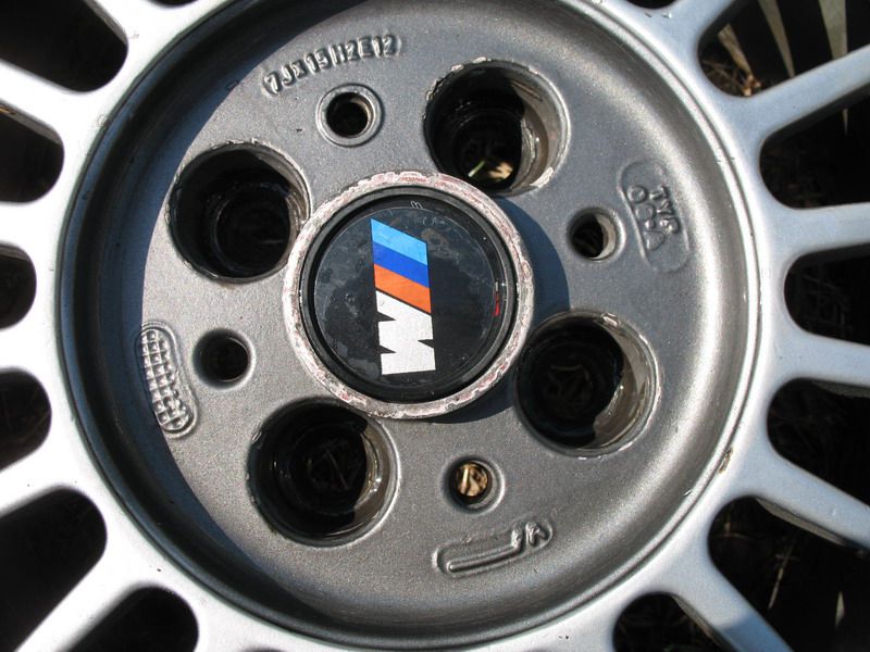

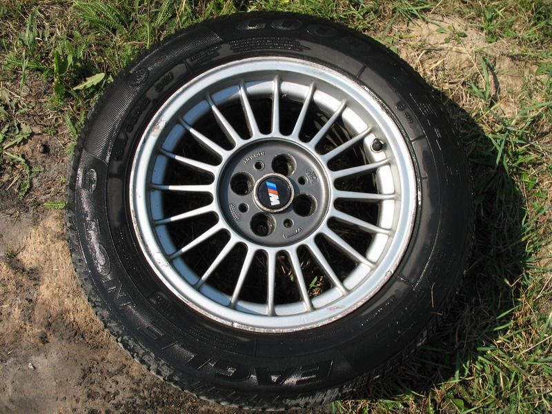

Народ, кто-нибудь знает на какую машинку ставились эти диски?! (для себя интересно)
надписи:
7Jx15 H2
melber
kba 41347
L165 ET 26
собираюсь себе ставить такие. резина 205*55*15
Я так понимаю это не оригинальные, а просто крышки BMW вставлены
  • BMW e30, 316, m10b18, седан, 1985 - продана->e36 m40b18 продана->e39 m52b20

« Ответ #41 : 23 Июня 2009, 23:18:41 »
Вобщем скажу тебе так...именно те которые на фото это не альпина. Реплика максимум.
не совсем! это 5050 видимо альпина не всегда делала диски иногда диски выпускались на фирмами оз, атс, и еще какойто фирмой названия ща не вспомню! эти диски относятся именно к тем временам! чисто альпиновские имеют крыжки более малого диаметра!
надписи:
7Jx15 H2
melber
kba 41347
L165 ET 26
дизайн дисков конечно не очень но вылет и качество достойное ставь !!!

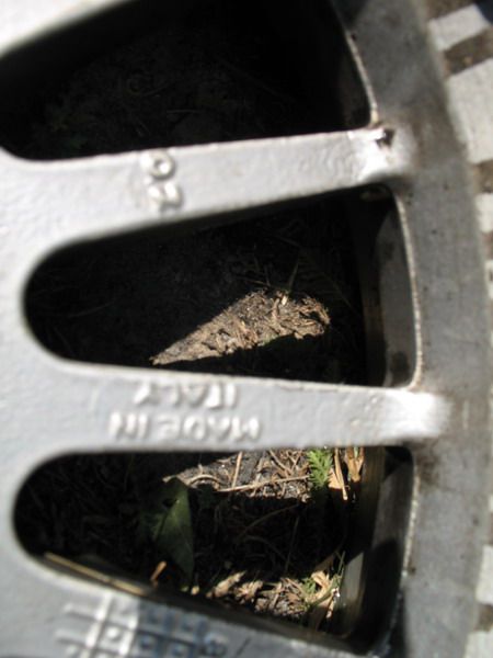

Too Wild :
 Такие диски стоят у меня. Разноширокие : перёд 7Jх15Н2ЕТ12 , зад 8Jх15Н2ЕТ12. Внутри(под резиной) наклейка: BMW typ 1270A. На обратной стороне спицы отливка ,,сделано в италии,,. Брал без колпачков. Колпачки поставил сам. В принципе колпачёк можно вколхозить любой : хоть АЛПИНА,
хоть БОРБЕТ, хоть ЛАДА. На это не обращайте внимания.
« Последнее редактирование: 24 Июня 2009, 00:43:08 от verhal2

« Ответ #43 : 23 Июня 2009, 23:52:50 »
alex 325isalpina, да.. по цифиркам нормуль всё.. по дизайну похожи на BBS RZ
(сделаны в Италии)
как раз хотел паутинки, без крышек, которых вечно не найти )))
