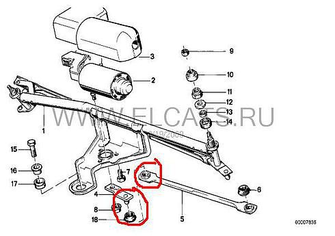

« Ответ #18 : 19 Февраля 2009, 13:36:30 »
Димыч, Рабинович, а еще более русскими словами?
Менять надо трапецию дворников, так?
Это сино геморойное занятие? Ее обязательно новую
надо, аль с разборки пойдет?
Сначала сними перегородку на моторном щите, потом скинь тягу №5 с рычага №4 и попробуй руками за щётки покрути туда-сюда. Если туго крутится, то снимай трапецию, разбирай и смазывай оси поводков щёток...

я свою разобрал, взгрустнул и выкинул - оси хромированные и весь хром поднялся коррозией, выгрызя втулки. поставил живое с разборки, предварительно перебрав, промыв и забив свежей смазкой. такшта как повезёт.
