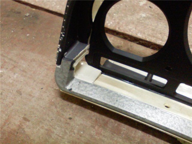

Спаял переходник, подключил приборку от пятёрки, хай версия,
сразу траблы: необходимо заменить датчик температуры ОЖ, и отгрудоировать датчик топлива. + купить тахометр, а так всё супер. Доволен)))

« Ответ #104 : 04 Сентября 2009, 08:52:34 »
А что жуткого? на фотке приборка ещё не вставлена, как вставлю будет выглядеть так же как тридцатая

доделал)))
Вот собрал до конца приборку, поставил, поездил, все показывает правильно, кроме уровня топлива в баке и экономайзер завышает показания, если с экономайзером проблема решается просто (заменить кодер в приборке), то с датчиком уровня торлива придётся попариться)))
ACCY
Зажигание
Заведено
тест приборки
Есть одна непонятка ещё, постоянно горит подсветка таблоо бегущей строки чек контроля и оилсервиса
мож  кто сталкивался и знает что о может быть, с чем траблы?, с приборкой?

« Ответ #111 : 10 Ноября 2009, 00:31:45 »
благодаря выше написаному мой вариант

« Ответ #112 : 10 Ноября 2009, 08:07:00 »
Малатетц! осталось только подключить ^-^. Только ИМХО в матовый  лучше ^-^
она матовая просто сфоткал неудачно.
