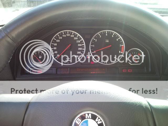

« Ответ #303 : 16 Апреля 2010, 11:20:18 »
Класная тема, спасибо всем, кто был первопроходцем и выкладывали тут картинки, схемы и т.п., что помогло желающим сделать такую же приборку.
Вот мой вариант:
Как видно это щиток от М5 Е34.
Все класно, только есть у меня две проблемы:
1. Спидометр врет в + 15-20км. То есть рядом едет машина 80км, а у меня уже 100км/ч. Разве у М5 какой-то другой датчик скорости? Колеса у меня размером практически как стандартные у М5: у меня 245/40-17, а у М5 255/40-17 (разница 1,5%).
2. Тахометр тоже добавляет: у меня отсечка стандартная 6500 где-то, а тахометр при этом показывает 7500... Правда кодера в этом щитке не было и я поставил с М50, но он же тоже 6-ти цилиндровый...
Короче расстраивают такие глюки  :(  С чем это может быть связано?
E30 325 24V Touring
  • Сообщений: 608
  • Репутация +67/-3
« Ответ #304 : 16 Апреля 2010, 14:35:33 »
Я думаю как раз с кодером и связано - нужен родной от М5. Посмотри на приборку от обычного М50 - там градуировка на спидометре и тахометре размещена так же, только там где у тебя 280 должно быть 260, а на тахометре 7 вместо восьми.
  • Сообщений: 244
  • Репутация +22/-0
« Ответ #305 : 16 Апреля 2010, 17:17:26 »
У меня тоже есть такое подозрение, но только по ЕТК эти кодеры заимозаменяемые, вот какое применение 525 (М20, М52), 530 (М30, М60), 535, 540. Внимание тогда вопрос, кодер влияет на показания спидометра? И как может ЕТК давать взаимозаменяемость кодеров 6-ти цилиндровых моторов и 8-ми цилиндровых?
Может сам кодер взаимозаменяемы, а прошивку делают на заводе под конкретную машину (приборку)?

« Ответ #306 : 16 Апреля 2010, 18:24:19 »
кодер определяет положение стрелки таха и спидометра... у тебя не стандартная градуировка.... и где у тебя 7500 на стандартном 6500... вот и получается путаница....
  • Сообщений: 3240
  • Репутация +158/-122
« Ответ #307 : 16 Апреля 2010, 18:31:14 »
приборка правильная. тока эконометра не хватает. Очень странно тчо кодеры взаимозаменяемые вроде как. А так думаю что тебе нужен кодер от м5 и будет все правильно.
SQR правильно написал. Твой кодер показывает правильно, так как если бы у тебя шкалы были от обычной приборки, а на м5 цифры расположены плотнее, поэтому получается завышение.

« Ответ #311 : 19 Апреля 2010, 09:55:31 »
Все ясно, бум пробовать ставить кодер от М5

« Ответ #315 : 29 Апреля 2010, 10:22:09 »
В общем нашел нужный чип от моей приборки. Действительно проблема была в нем, теперь приборы показывают правильную скорость и обороты двигателя.
