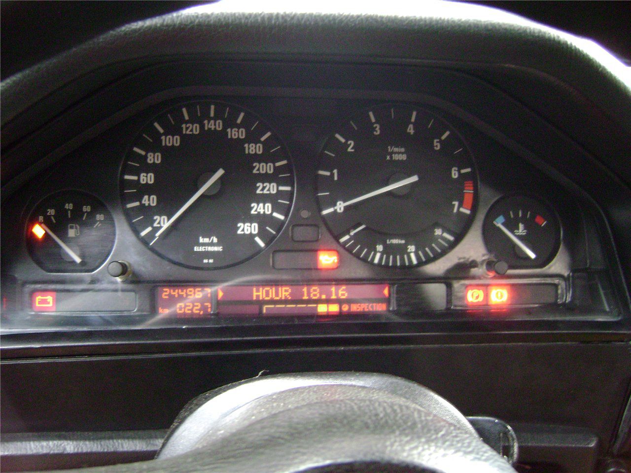

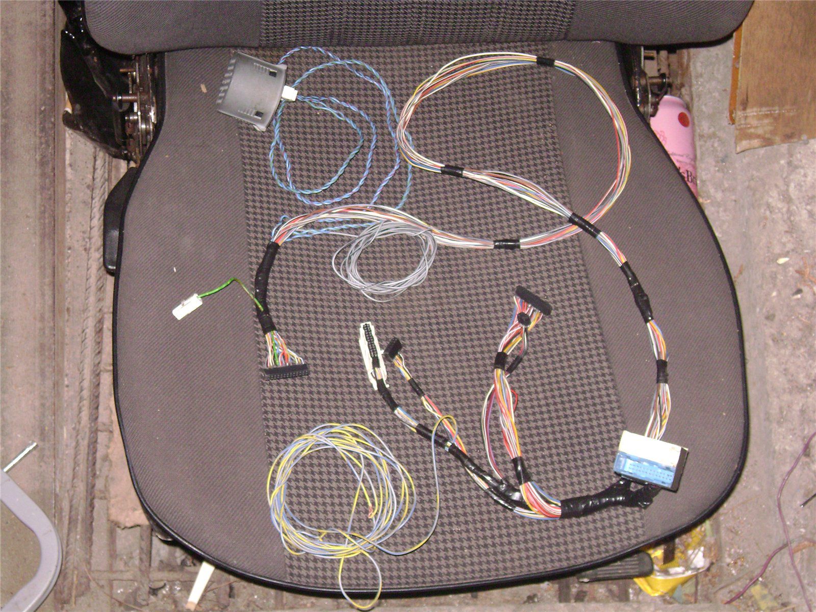

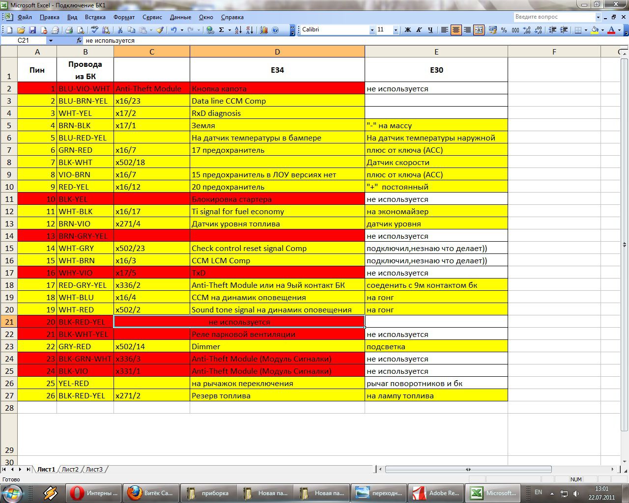

Вот доделал схемы переходника на БК е34,выкладываю.схема на приборку остаётся Костина "Kashey",схема Бк переделанная немножко после Димы M I S T I K-а,но в итоге всё работает. по поводу родного БК,он работать будет 99% даю,вопрос в другом-строка не будет скорее всего показывать инфу с него!да и тем более родной БК стоит как 4 от е34.вот переходники. Цвета проводов незнаю насколько достоверны,я разъём соберал сам,поэтому не с чем было сравнивать.
ну и вот фото готового переходника,вид может и не супер,но всё же "оно"работает :D

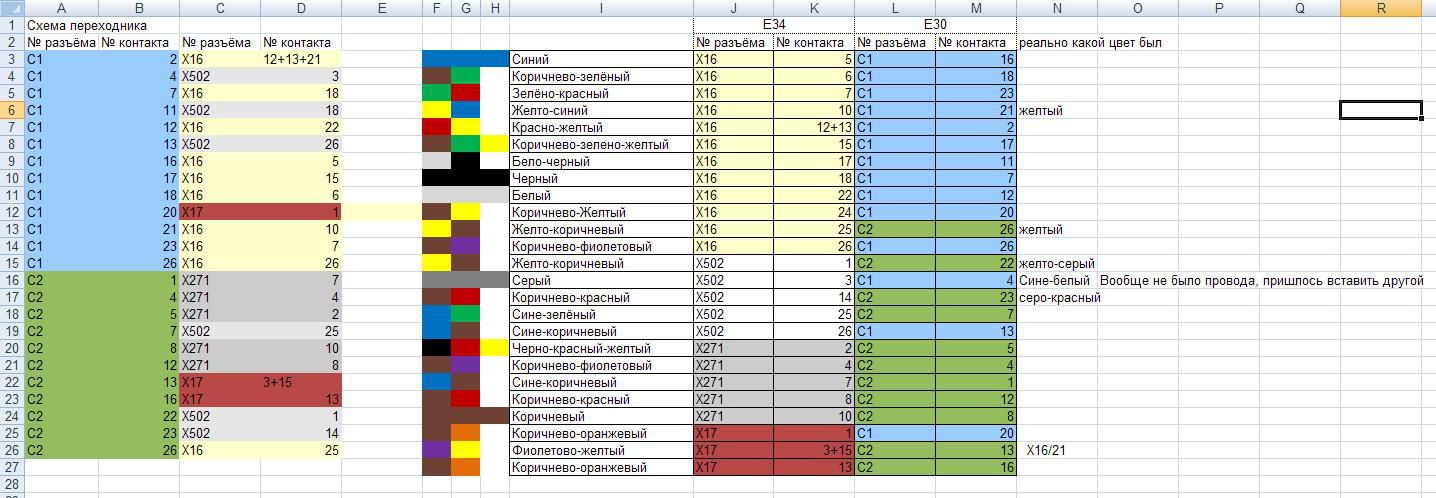

:( а какого цвета разьемы?где то видел пост но тjка там не все расписанны....у мну есть белый серый типа желтый и коричневый..... :-[ распишите по схеме если не трудно номер разьема и его цвэт!
Х16-бежевый, Х502-белый, Х271-серый, Х17-коричневый-это приборка,на БК только зелёный Х501-это всё на е34,на 30ке С1-синий, С2-белый.вроде всё.нумерацыя на каждом разъёме написана мелкими цыферками.

Вот норисовал переходник.Кому нужно пользуйтесь на здоровье.Скинул в 2х версиях,офисовский файл после скачки переименнуйте просто в .xls
