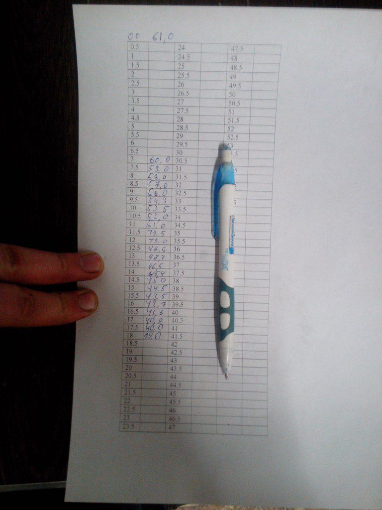

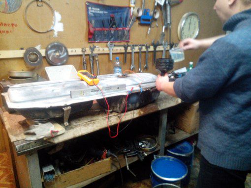

« Ответ #604 : 10 Сентября 2014, 10:18:55 »
Немного процесса тарировки бака
напиши какие цифры что означают
  • BMW E30, M50B30, Coupe, 1986
  • Сообщений: 119
  • Репутация +6/-3
« Ответ #605 : 11 Сентября 2014, 10:46:09 »
1 колонка литры, 2я сопротивление дут'а.
  • BMW e30, 316i, m10B18, e34 525i
