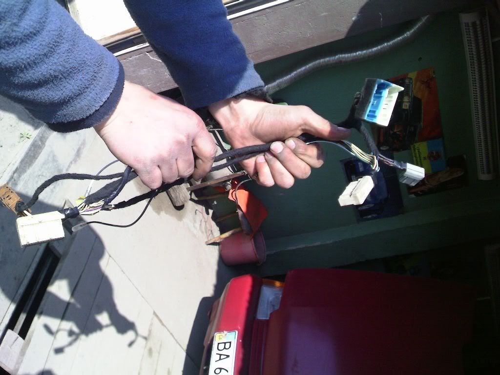

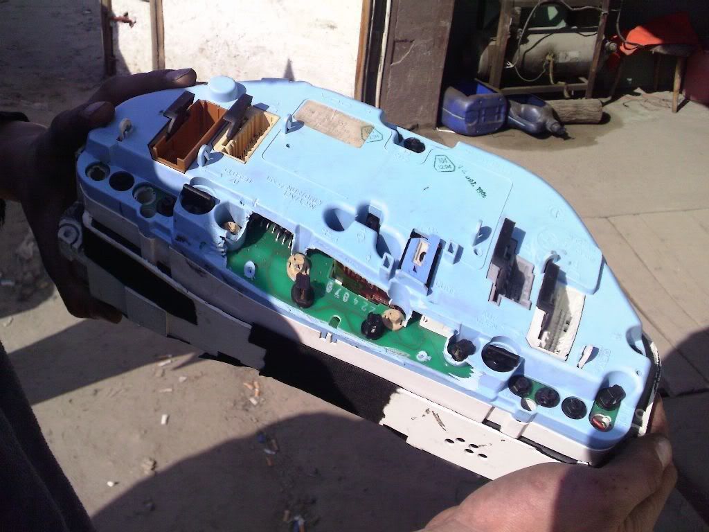

« Ответ #92 : 15 Апреля 2009, 22:33:03 »
потенциометр там есть на карбе... (если карб с мозгами) повторюсь.... и млять не экономайзер.... эконометр...
Сообщение склеено: 15 Апреля 2009, 23:03:30
вот и фотки подоспели
переходник
доработка приборки для того чтобы она таки встала в е30
« Последнее редактирование: 15 Апреля 2009, 23:03:37 от BMW_3xx_i

« Ответ #93 : 16 Апреля 2009, 08:24:30 »
Вот Эт ты её раскурочил :) там от силы 2-3 милиметра надо снять,
Na světě je zavedeno, že spousta hloupých si hraje na chytré. Z chytrých, kterých je na světě nedostatek, jen ti nejchytřejší si hrají na hloupé.
BMW_3xx_i
« Ответ #94 : 16 Апреля 2009, 10:01:56 »
да нихрена... я начинал с 2 мм... не ставала собака

« Ответ #96 : 16 Апреля 2009, 18:31:11 »
вот.... а оно как-то не сильно хорошо по зазорам получается если они не закручиваются... теперь всё закручивается
