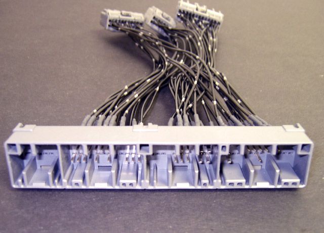

слушай а если делать переходники как на хонды... мозг один но под разные разъемы стоковой проводки...
и вот еще ты интересную тему затронул... автомат... мдлять даже незнаю как к нему подступится :(  (поменять на механику :) )
предположим есть 39 2.8л автомат (или что там не важно) в планах турбануть...
поднятие отсечки не планируется!!! тогда я так прикинул что приблуда в стандартный мозг, позволяюшая править карты, будет как нельзя к стати...
Появится возможность править "дьюти сайкл" форсунок и углы зажигания, а по большому счету больше и ни чего не надо... если только чтобы МАП эта гадина понимала...  не надо сдвигать фазу открытия форсунки достаточно будет изменения степени открытия форсунки. Один раз по ШЗЛ отстроил и вкрутил стандартный, как заглушку :)
Про разъемы только сейчас вспомнил мы М60 V8 заводили на мозгах от М50, так для прикола...  не завелся :)
а насчет ушербности... нужно-то всего ничего для уличной машины на турбо... карты топлива, зажигание и еще в хондате есть такая фишка как поправочный коэффициент на каждый 1пси буста 0,8гр зажигания (выставляется любое соотношение). Т.е. она по мапу меряет буст и корректирует зажигание, по мимо основных карт...
Если не трудно держи меня в курсе свой изобретений...
Разъемы физически одинаковы, распиновка может быть другая.
39-й кузов уже с ОБД. Ты такую приблуду наверняка можешь готовую купить, пошарь по инету.
Втом и дело, что мозг м50 туповат. На него повесить МАП, широкую лямбду, логи снять и в онлайне все корректировать сложнее чем с ОБД, надо в оригинальный код лезть. Поэтому к обманке склоняюсь. На нее чего хош повесить можно, а на выходе только задержка по зажиганию и 0-5в(эмуляция показаний МАФ-а).
Своему знакомому делал приблуду, которая должна была зажигание двигать пропорционально наддуву. Хотел простенькую хреновину сделать. В итоге получилась приблуда в корпусе жигулевского коммутатора(2108) которая подключается к ноуту и карта зажигания с ноута какая хош выстраивается.  :)))
