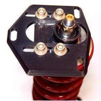

Первое - цена вопроса и где взять. Второе - жесткость конструкции. Не оторвет ли чашки?

Жостка :)

« Ответ #3 : 14 Февраля 2007, 12:40:20 »
цена, где взять- неизвестно, можно токарю заказать...  это просто фото верхней опоры e30 Group-A
да, не каждая Московская е30 долго проездит с такими опорами.

« Ответ #4 : 14 Февраля 2007, 12:43:58 »
Я уже выкладывал похожее,  это только для гонок, не для каждодневной езды машинка станет как карт, ну и кузов это дела без должного усиления не выдержит.

« Ответ #5 : 14 Февраля 2007, 12:45:17 »
ИМХО для трека хорошо, да и не каждому захочется менять развал :), а если не выходит значит большие проблемы с кузовом...

« Ответ #6 : 14 Февраля 2007, 12:52:31 »
В курилке в теме для гонсчикофф М3 посмотрите по ссылке. Там такие стоят и посмотрите какой развал сделан для гонок. Чисто спорт вариант ( имхо )

« Ответ #7 : 14 Февраля 2007, 12:58:56 »
Кстати с большим развалом (если еще и без гидроусилителя) реально тяжело крутить руль.

« Ответ #8 : 14 Февраля 2007, 17:24:29 »
Надо такие замутить чтоль самодельные...
тоже уже давно думаю об этом....
надо родной опорник както переделать...
а пластину с пазами - типа такой
продолжаю думать  wacko
