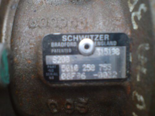

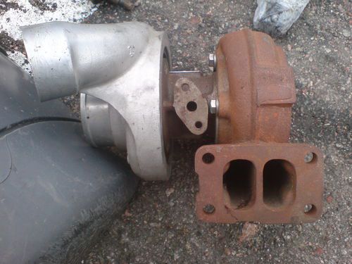

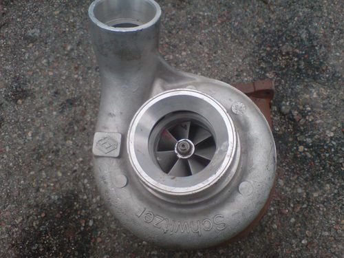

Есть идея турбировать м30в34, вс хочу собрать сам, притом не на базе м102 (денег он стоит немало а на этот бюджет мона что-то повеселее сделать)... нашел турбу.... немного позже выложу фотки... кто разбирается по циферкам подскажите станет или нет..... турба с дизеля вродь 4.0 обьёма.... (просто новая и стоит реально недорого) если нет по посоветуйте что брать.....

кста что скажешь по этой турбе что фоты... я её ещё не купил, хочу мнение услышать
я с рабочего компа эти фотки не вижу... домой приеду посмотрю...

турба, глянешь фотки.... а длинну ..... если поможешь, прощитать то всё сделаем....
