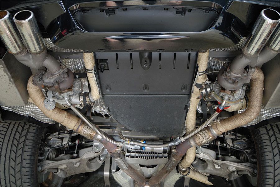

Еще такой вопрос, уже наверное всем, фото и вопрос для ЧЕГО ЭТО ТАК СДЕЛАНО????
Ответы типа: "потому что это АМЕРИКОСЫ не принимаются"
p.s. это 810 сильная M5 E60 прокачанная америкосами

первый раз подобную хрень увидел на какой-то америкосовской машине (масклкар). Ответ банально прост... нет места подкапотом для размещения турбин, а капот резать и поднимать над капотом хотят далико не все. вот и приходится излавчиваться как есть... у бумерка на Е34 М60 такая же проблема... с одной  стороны есть куда воткнуть, а вторую девать некуда, блок АВС переносить... хорошо что он не против и скорее всего придется поднять над капотом
BadVik
« Ответ #87 : 12 Марта 2007, 18:05:55 »
ну какой же турболаг тогда у этой системы???? Этож какие расстояния.. или там ресиверы стоят какие нить?

ПО нашим дорогам - минус в том, что водичк на горячий корпус фигачить будет... Хотя, думаю, защита там на самой машине стоит непременно! Я вот только не понял - они сзади машиы стоят, что ли? А то "жерло" выхлопа как-то близко...

если вернуться к истоку темы, то для М30 я бы пошел следуюшим путем:
две турбины от пассата б/у (одна новая китайская будет стоить дороже). Этими турбинами я убиваю сразу двух зайцев.
- достать их легче, они дешевле (покрайней мере дешевле чем в москве 100%)
- имеют встроенный актуатор. Те я избегаю покупки внешнего вестгейта (400-700$).
- не надо мучатся и докупать пружины в вестгейт. если дуть не сразу на все деньги, а поэтапно (в несколько ступеней)
Правда есть и минусы. Отсутствие возможности контролировать буст электронным буст контроллером, те конторлировать то можно, а можно и не контролировать, тогда это +. Пасатовская турбина изначально настроена на определенное давление (надо будет проверить на какое, но не больше 1бара это точно). Надо знать диамерт рестриктора в линиях подачи масла.
Я думаю ни кто спорить не будет что для бюджетного варианта турбина совстроенным актуатором будет дешевле и целесообразней.
выпускной коллектор, штатный перевернуть и прикрутить к нему куски труб для выноса турбин в более просторное место.
форсунки 750сс RC мне 4шт обошлись в 350бк
перепускной клапан (блоу офф) б/у ауди или тиаловский (230бк там), китай в расчет не берется.
ну и так далее навесное по списку.
Дул бы вообще на полностью стоковый мотор и стандартным давлением турбин (до 1бар). если уж на 1.5 баре прокладка сдается, то 0.9-0.8 держать должна долго.
но опять же главное мозг.
