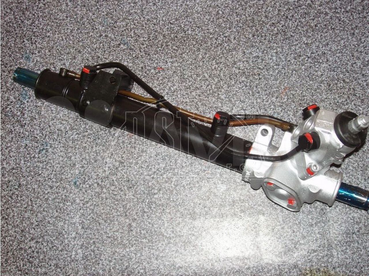

не. тут явно - зажимаю червяк так или иначе и верхняя часть имеет явный люфт относительно червяка. А если червяк зажать об зубцы штока и попытаться проверить диагональный люфт даже в среднем положении - нет ничего, как не ищи. А это самая чёткая проверка на износ зубчатой пары. А вот в золотнике - ЯВНО.

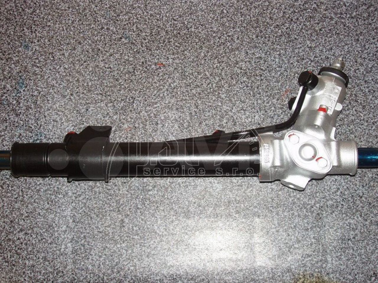

что за рейка?
Где-то проскакивало, что Е30 М3.
А где-то, что это Х-совая и на одноногую е30 не подходит.
UPD - продана. (((
