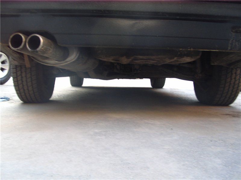

« Ответ #25 : 21 Апреля 2009, 20:16:59 »
Редуктор с блоком мне нужен для большей проходимости = что он и  доказал на полевых и грязевых испытаниях ,
как я писал короткий редуктор без блока у меня был , а лифтовать передок придется если поставить колеса поменьше ,
т.к. будет за все губой цеплять .!
