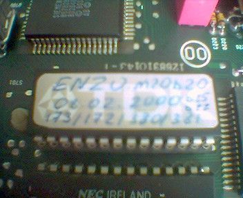

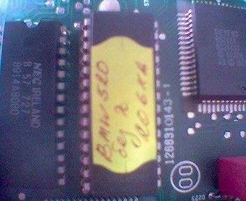

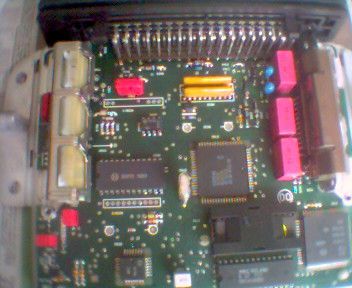

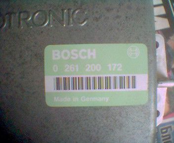

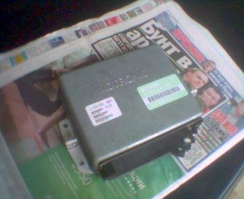

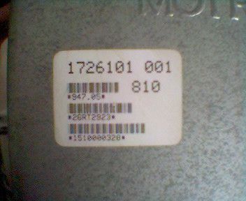

    « Ответ #42 : 17 Мая 2009, 21:00:43 »

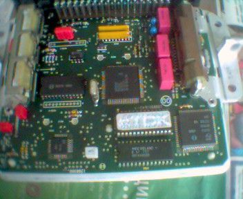

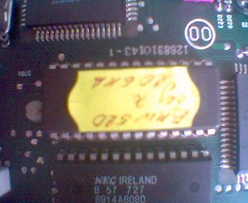

    Вот фотки:
    На вот этой фотке
    Выбиты мой вин, и как я понял контрольная сумма родной прошивки... Кто в курсе?
    Turboshtein
    « Ответ #43 : 18 Мая 2009, 21:33:09 »
    Это не контрольная сумма, это кодировка блока.
