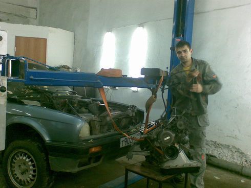

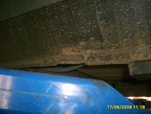

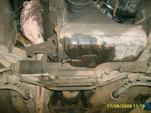

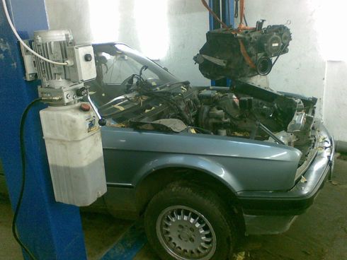

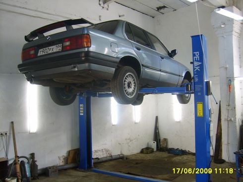

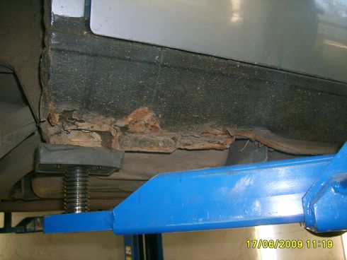

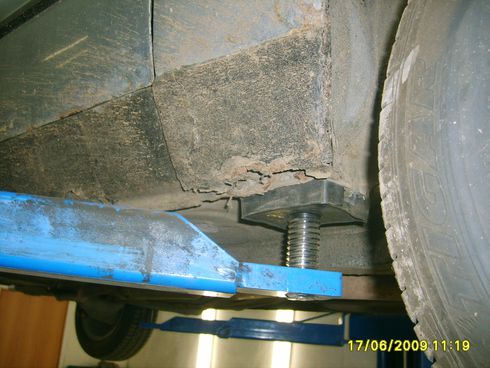

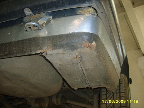

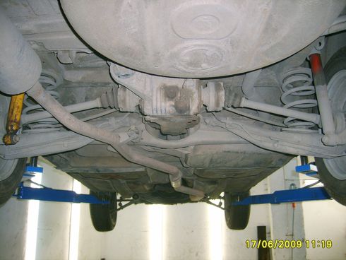

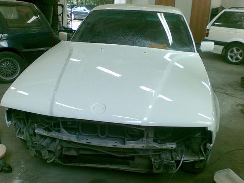

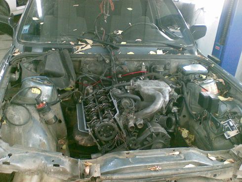

началась история наконец то,появилось немного времени,загнал машинку на осмотр и высвобождение двигла

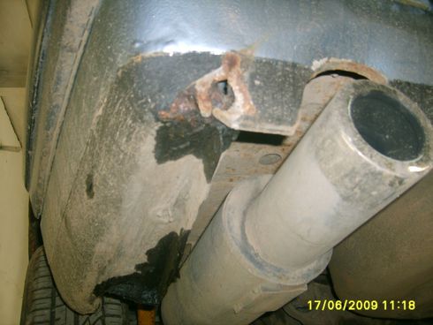

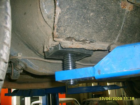

ну вот и косяки по кузову пострадали в принципе только места под домкрат
днище живое хоть это радует
ну и собственно я сам,дело начинаем с перекура
постораюсь выкладывать фотки ежедневно,но не обещаю так как иногда остаюсь на работе по ночам надо её до зимы доделать

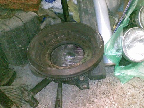

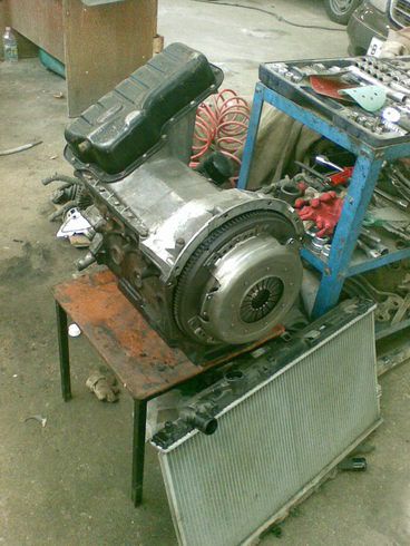

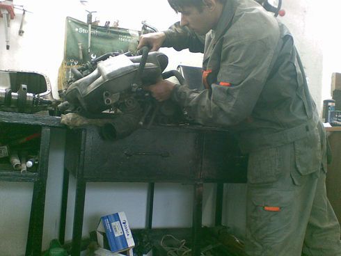

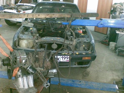

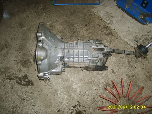

снял коробку почистил и купил рем комплект втулок на кулису

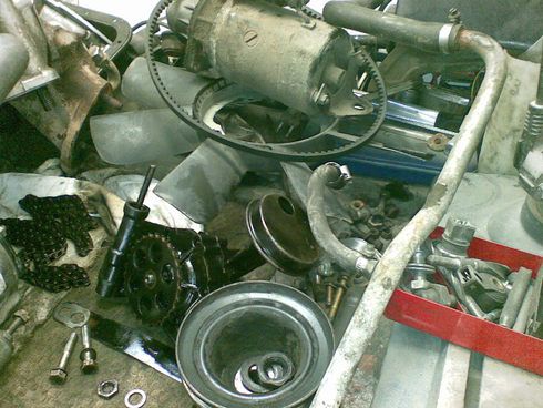

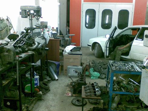

скинул двигло разобрал до болта правда фоток разобранного пока нет завтра сделаю а то руки все в масле были

вот отчёт того что сделал
кстати делали морду 34-ке покрасили какие же машинки свежепокрашенные класные

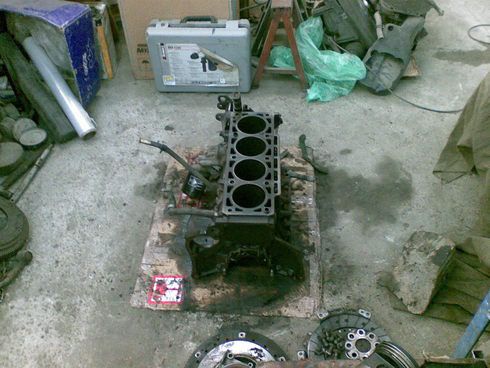

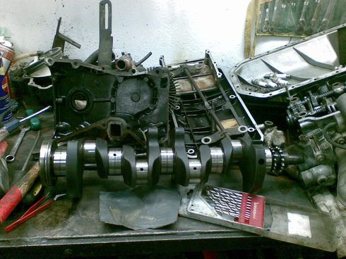

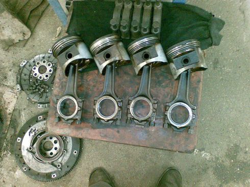

короче надо точить блок,вал покупать ремонтные поршня,ремонтные вкладыши,ремонтные кольца,набор прокладок ну и по мелочи
;) Почти такой же набор как и у меня. Только мне поршня менять и блоки, колено точить не надо.  :-X  ;)

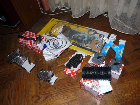

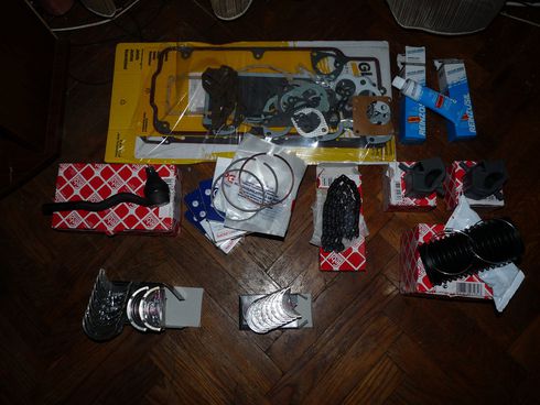

всё оказалось немного проще блок точить не надо,сегодня отдал коленвал на расточку уже забрал по деньгам вышло 2100
далее поехал в магазин AKADIA(кстати всем рекомендую)сначала по телефону говорили что все зап.части придёться ждать от 1 до 10 дней но когда приехал всё оказалось в наличии и в течении 10 минут мой заказ был собран и не дорого(6632ры).
были приобретены:
комплект всех прокладок двигателя
кольца поршневые наминал
вкладыши шатунные(0,25)
вкладыши коренные(0,25)
герметик спец.(до +300 градусов)
цепь
подушки двигателя
наконечник рулевой рейки левый
пыльнил рулевой рейки левый
завтра начинаем собирать

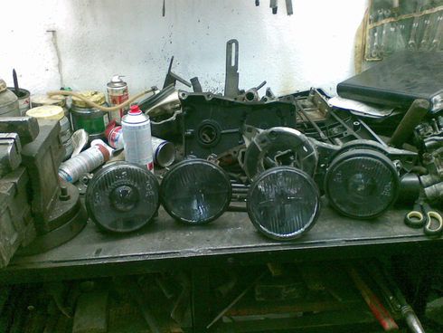

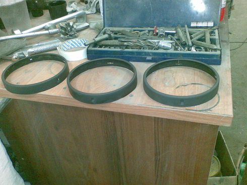

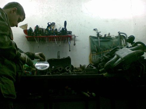

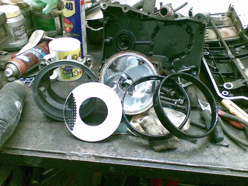

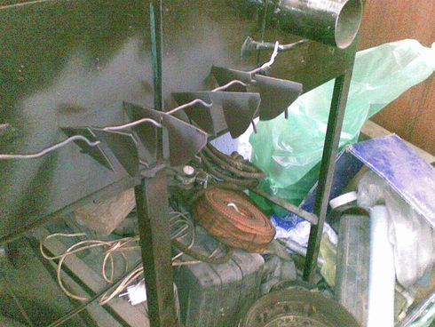

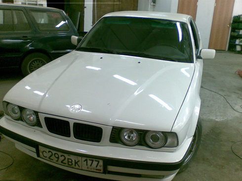

сегодня не успели привезти вал по этому снял фары и решил замутить black hella(как оказалось фары у меня хеловские),результат завтра сегодня на ночь под пресс поставил
надеюсь завтра двигло собиру,и конечно же с фото
Сообщение склеено: [time]Втр 29 Сен 2009 20:41:16[/time]
Привезли колен вал,собрали блок,до кучи решил перебрать ГБЦ(делать так всё сразу),завтра закончу,и ночью надеюсь воткну его на своё место.
кстати вот что с оптикой получилось
в реале оптика намного темнее чем на фото
« Последнее редактирование: 29 Сентября 2009, 21:44:25 от kasiy7

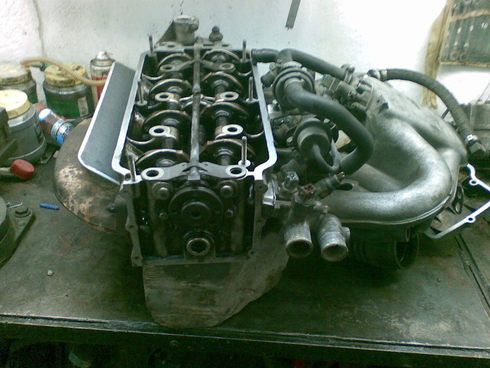

« Ответ #43 : 02 Октября 2009, 00:04:46 »
перебрал гбц,поменял все прокладки,полирнул клапана,перепресовал втулки рокеров,почистил маслянные каналы,шлифанул
готова к установке
собрал блок,было помененно:поршня(наминал),кольца(наминал),расточен колен вал,вкладыши шатунные(0,25),вкладыши коренные(0,25),все прокладки и колечки,сцепление(корзина,диск,выжимной),сальники колен вала,подшипник колен вала,цепь,башмак,подушки крепления двигателя

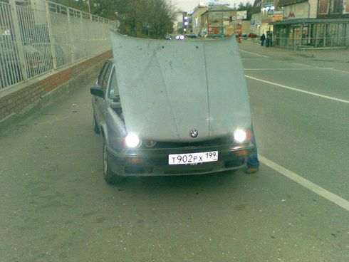

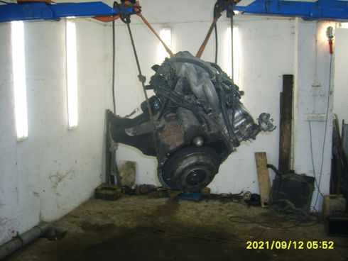

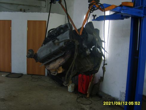

наконец то вкорячил двигло всю ночь собирал жена ругаеться что уже и поночам с ней пропадать начал
на данный момент собрана полностью но не заводиться что то с зажиганием вчера сил не было с ней разбираться надеюсь сегодня до неё доеду и заведу
« Последнее редактирование: 04 Октября 2009, 11:52:31 от kasiy7
kasiy7
« Ответ #47 : 04 Октября 2009, 22:43:24 »

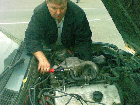

ура всё поставил последние регулировки Димка помогает
и поехала
