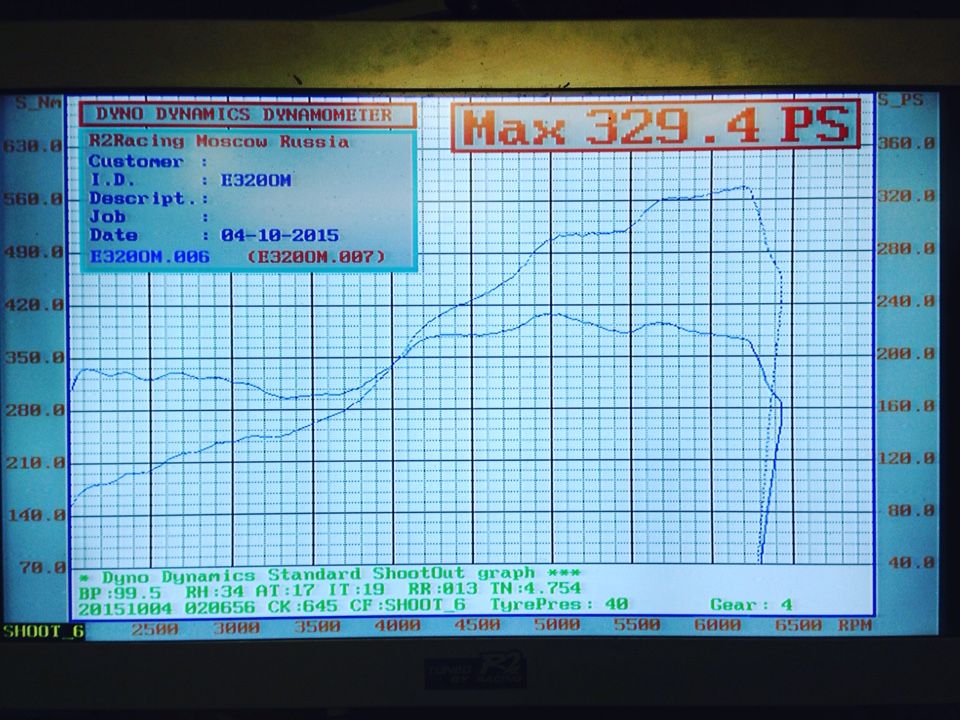

Так как замерить на проф оборудование квотер и 0-100 пока не удалось, решил съездить на дино-стенд и понять что же СЕЙЧАС (напомню это не идеальная настройка, но уже близко) покажет мой двиг. Моей целью, напомню, было 300+ л.с. и 370+Нм, чтобы конкурировать со всеми нами любимым в8...
Результат, ну что сказать - я счастлив!  :-[

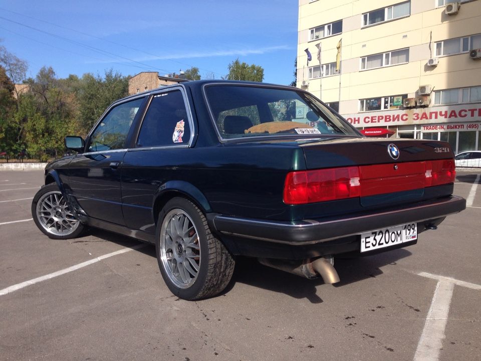

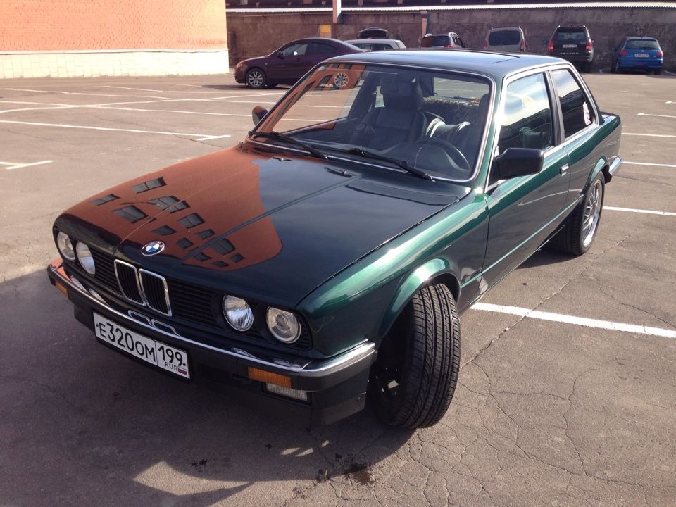

Ну и просто пара фот после мойки:

я сначала сам не поверил)) спросил настройщика что возможно ли что стенд глюканул... Сделали несколько повторных тестов, результаты колебались в пределах 326,329,328... Тогда спросил на сколько стенд может завышать результат... До меня на замере было какое-то навороченное баги. Ребята сказали что у них чип на 99 сил, который они корректировали, в итоге результат 101 сила. И ещё замерялся гольф ВР6 с компрессором вортек- 220+ сил. Я спросил вообще об отклонениях и "вранье" стенда, ответили приблизительно следущее: "замеряли новый цивик 140 и аккорд 200 сил ради эксперимента, в итоге стенд показал на цивике 140, на аккорде 187...". Я конечно не могу утверждать что результат 100% верный, но исходя из всех примеров отклонения навряд ли прям космические.

Та ну нах?? А ну ка распиши свой конфиг) чтобы всю тему не перечитывать и было на одной странице ?!))

Стенд врёт! :-\
Вообще стенд имхо это не для замера абсолютной величины. Он скорее для сравнения ДО и ПОСЛЕ.
« Ответ #1023 : 05 Октября 2015, 01:28:18 »
дак загнать на этот же стенд е30 с м50в25) вот вам и ДО
а результат крутой! догнать с50в32 мне кажется достойным результатом 8)
