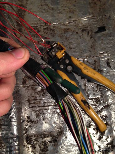

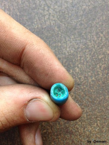

В общем пока думаю над движком, по чуть чуть стал после работы заниматься с проводкой. Вчера ещё удалил провод идущий по правому порогу в багажник на запирание лючка б/б, так как Тайп меня отговорил сверлить отверстие в крыле после замены арок и покраски (и правильно сделал) хоть я уже и купил новые резиночки и саморезы )))) На 95% разобрался что куда подключается и где должно быть проложено это безобразие в салоне. "Стежками" временно перемотал проводку (позже, когда удостоверюсь что всё верно всё работает и нигде ничего не дымится, перемотаю всю полностью тряпичной изолентой, как уже сделал в дверях). Проверил заводские "скрутки" (спайки)
которые на самом деле обжимаются и не зря! Одна из них развилась в руках.
Так как специальной обжимки с собой не было, скрутил все провода, одел и раздавил пассатижами гайку на 8 и ещё пропаял на всякий случай ))) Возможно это исправит некоторые проблемы, которые возникали у а/м в прошлом (где то подсветка не горела, бензонасос иногда глючил, печка...) Проверяйте эти места, если у кого то наблюдаются глюки в проводке. Контакты окисляются (наверно от влаги, которой в наших вёдрах предостаточно))), зеленеют и разваливаются... А ещё наконец таки приехала последняя (третья) и самая большая часть шумотеплоизоляции моторного щита:

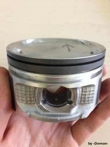

пока ещё на сто % не решил (есть пара вариантов), но условно буду толстую прокладку ставить, чтобы с поршней меньше снимать. идею осаживать шатуны - в топку! не хочу всё таки ещё больше портить и без того не идеальный р/с + ещё траты на такой сомнительный метод.... поэтому надо определится что будет лучше, надёжней и экономически целесообразно:
1) изготовить медную или алюминиевую прокладку вместо штатной ~3мм
2) собрать "бутерброд": нижняя прокладка как в варианте 1 только ~1,3мм, а сверху сток
3) не парится и купить кометик 3мм (очередная деталь в постройке как под турбо проект  :)) за космобабки... :(

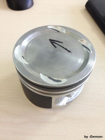

Короче - эпопея с поршнями закончилась тупо их доработкой. Взвесили все за и против и решили не усложнять себе жизнь с прокладками увеличенной высоты, усадкой шатунов и прочей хрени. Поршни тупо запилили под желаемую СЖ (она кстати немнго меньше 11, а не 10,2 как на 54ой ШПГ).
За доработку поршневой респект и спасибо Диме (Шушу)
