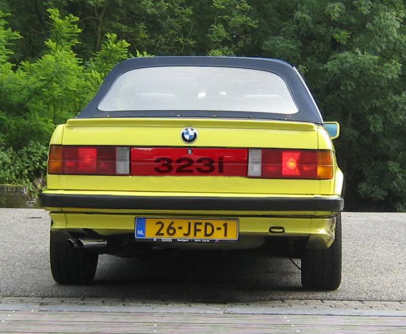

дело в фонарях, а в их цвете
Вот правда ВП, но суть понятна:
Полностью всё красное слишком?  :-[

« Ответ #721 : 11 Марта 2015, 10:45:27 »
Так у меня реплика ее не жалко))) Тогда закатай красной пленкой целиком свои фонари, а нижний кант бленды крась в цвет кузова и получится отлично.
У меня тоже "реплика" ))
Ну вот и думаю целиком красные или с задним ходом мудрить что-то....? ))
