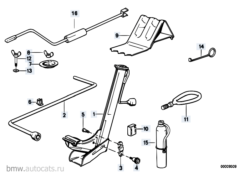

штатный имеет не прорезь а фасонно выгнутую захватину. в конечном счете вся нагрузка прилагается чиста снизу в ребро (а не в горизонтальную плоскость порога) так же как и "универсальным", с той лиш разницей что штатный выскочить из под машины не может, а если захочет - ему придется согнуть поддомкратное ребро.
bik-top
« Ответ #23 : 04 Июня 2009, 17:30:07 »
так что же делать с ребром?
и к такому месту приставлять домкрат правильно???
« Ответ #24 : 04 Июня 2009, 17:39:52 »
во:
смотрим внимательно на домкрат
порога он не касается при подъеме.
а кто чем ващще домкратит?
делать - отрезать старое гнилое, приварить новое усиленое.
