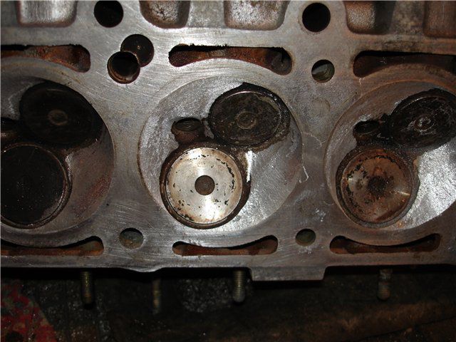

Я не понимаю, зачем фигнёй маяться? Понятно, что голова М20В25 стоит дороже, чем М20В20... Но! Скупой платит дважды, тупой трижды, а лох всю жизнь... 8)
zzazzulin
« Ответ #10 : 08 Июня 2009, 21:06:51 »
Я с этим согласен! Но, уважаемый Робинович, мы сегодня звонили на все разборы какие только нашли - ценник в 18 тыр в среднем! Это не в какие ворота! Проще уже взять не оригинал новую)))

« Ответ #11 : 08 Июня 2009, 23:12:28 »
С этого момента можно поподробнее?))
вот так делай и будет счастье...и окна под впускной коллектор от м20в25 расшарошить, кто говорит что не поедет не слушай...если денег нет ставь от в20. Ехать будет, ну естественно похуже чем в25, но думаю этого не заметишь особо. У меня щас сборная солянка 2.8, голова с распредом от в20

« Ответ #17 : 09 Июня 2009, 01:29:05 »
/go.php?l=aHR0cDovL3d3dy5ydW1hZy5ydS9wcm9kdWN0Lz9pZD00NjQ5NA==
это не то...нужна металлическая.
Сообщение склеено: 09 Июня 2009, 01:30:26
Во! Спасибо! Будем завтра заниматься! А вариант с 2-мя прокладками сразу отлетает? Тока не кидайте помидорами)))
Две прокладки могут прогореть...
  • е30 2.8 м20. 750iL
  • Сообщений: 32755
« Ответ #18 : 09 Июня 2009, 10:48:21 »
Как не пили голову, а у B20 клапана другие. Так что потери в динамике полюбому будут. Купи неоригинальную ГБЦ - нормальная штука!
