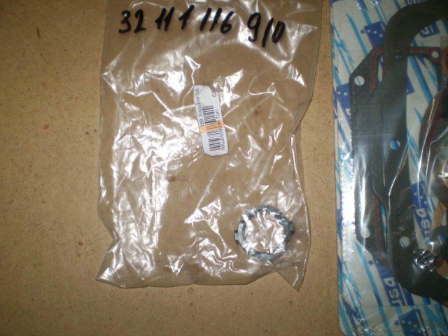

1

x-500
« Ответ #9 : 01 Декабря 2011, 16:35:41 »

« Ответ #11 : 02 Декабря 2011, 16:53:45 »
так?

« Ответ #12 : 02 Декабря 2011, 17:38:52 »
на гур втулки меняются как на обычной.??
на обычной правая втулка ваще не меняется, по хорошему.
если она мрёт, значит её сожрала коррозия на теле зубчатой рейки. а если там коррозия, то ты хоть из бронзы выточи новую втулку, один хрен её так же быстро сожрёт.
втулка на фотке х-500 в механическую рейку Е30 не подходит.

« Ответ #13 : 02 Декабря 2011, 17:45:11 »
подходит , это она и есть ink в мех рейку , прав. сторона

« Ответ #14 : 02 Декабря 2011, 18:36:22 »
подходит? тогда объясни мне, что делать с теми шипами-выступами на наружней стороне этой втулки? спиливать? и после этого она подходит? )))))))))))))
да даже если подходит после спиливания, убивает её ржавым валом один хрен через несколько тыкм - проверено лично.
« Ответ #15 : 02 Декабря 2011, 18:42:54 »
а мне поставили такую же, и знакомый ставил тоже.
рейки без ГУРа.
у меня кстати вообще новая рейка, от Гудрона, коррозии там быть не может, все пыльники целые.

« Ответ #16 : 03 Декабря 2011, 00:24:44 »
ушки  , кот. торчат заходят в пас , в рейке , тем самым втулка фиксируется https://www.e30club.ru/forum/index.php/topic,69598.msg1181357.html#msg1181357 тут есть фотки старой втулки и тож с ушками , новую я не стал фотать , она один в один как у x-500 , даж цвет такой же

« Ответ #17 : 05 Декабря 2011, 19:51:18 »
нет никакого паза в штатной рейке Е30. и в нештатной рейке тоже нет. втулка стопорится кольцом, а не ушками. может в рейке е21, от которой эта втулка, и есть такие пазы, но в рейках Е30 нет ничего такого.

« Ответ #18 : 05 Декабря 2011, 20:09:03 »
разбирал две рейки в обоих  втулка с ушками..

« Ответ #19 : 06 Декабря 2011, 11:13:46 »
я их разобрал чуть не с десяток - ни в одной нет никаких пазов под эти уши.

« Ответ #20 : 30 Ноября 2013, 18:08:16 »
вчера разобрал оригинальную рейку 1986 г.в. ушки есть, втулка именно такая, но уже с колечками резиновыми. кстати рейка не люфтит и демпфер работает))
