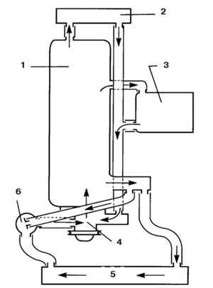

У меня тоже дикий перегрев. Был поменян радиатор, т.к старый был в хлам. Поменял термостат. Проблема осталась...... перегрев. Я уже распотрашил старый термостат, вытащил все внутренности, чтоб крутило все время по большому, и все равно перегрев......  Теперь думаю поменять помпу.
Кстати, сейчас посмотрел на рисунок системы охлаждения, и понял что у меня жидкость течет совсем не так как на рисунке
Если она у меня и течет, то  в обратную сторону......

« Ответ #29 : 25 Сентября 2009, 10:51:46 »
это как так?

« Ответ #30 : 25 Сентября 2009, 11:29:10 »
это как так?
А вот хз=)))) Я когда тестировал термостат, когда нижний клапан открывался,вначале нижний патрубок становился горячим, затем радиатор нагревался снизу вверх.
