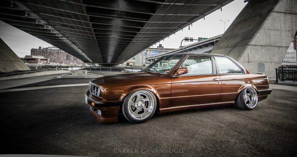

Да тут, вроде, не все так просто. Такое впечатление, что это двухслойка.
На черном фоне желтая перла, или чет типа того.
Если подскажешь, на какой машине что-то подобное было, буду благодарен.
Краску то мы сделаем, вопрос, от чего взять рецепт?
Ты видимо не дочитал мое сообщение
В такой цвет вроде Х1 красился.
Так же рено Дастер в похожем цвете есть.

    По фотографиям очень сложно судить о цвете, т.к. цвет на картинке зависит от многих факторов. А так я думаю это и есть цвет х1, только под толстым слоем лака и наполирована я ипешь)) да и снято таким образом, что цвет 30ки гораздо ярче и светлее, чем на самом деле.

    блин икс сфотан вообще против солнца, а езошка под прямым, цвет на таких снимках, даже если одинаковый на машинах, на фотках будет разный совершенно

    Смотрел сегодня карточку на подборе от икса. Тупо коричневый цвет. Зерно интересное, но от той тридцатки, что на фото он очень далек.
    Есть еще фото этой тридцатки? Может просто так сфотографировано.
    мто тоже кажется что так сфотографировано т.к если посмотреть на те части е30 на каторые свет не падает то там просто коричневый.
    смотрел в помещении или на улице ???

    Смотрел на улице. Коричневый, просто зерно красивое.
    У меня знакомый на одном подборе как-то брал микс один в мобихеле, красил середину от разборных дисков. Давал на серебристый фон, получилось золото. Думаю взять грамм 50 на выкраску, только фон будет черный. Надеюсь, получится

    Вот например) и это тоже может быть одним и тем же цветом))
