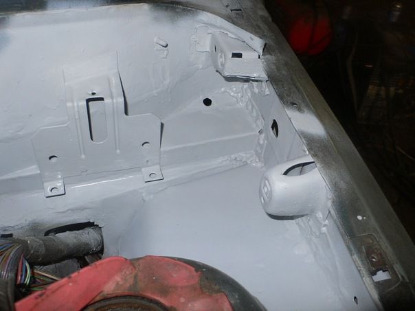

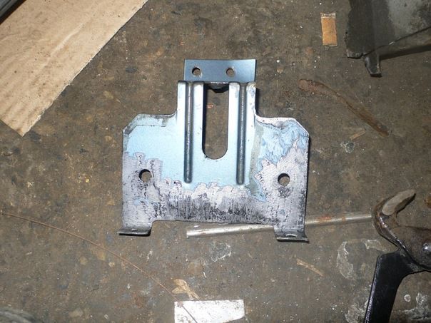

    Помогите найти ясность в одном вопросе.
    Вот есть 2 пластины. Через высверленные отверстия на точки приваривается одна к другой.  Картинка для примера.
    И суть вопроса такова: Как будет правильней обработать соприкасаемые поверхности пластин. Долго юзал форумы в инете, и у людей мнения расходятся. Вот 3 самых популярных варианта, которые мне встречались.
    1) Самый хреновый вариант ( по моему мнению)
    Детали зачищаются, обрабатываются ортофосфорной кислотой, кислота смывается, детали привариваются друг к другу, а затем еще раз очищаются в местах сварки, обезжириваются и наносится кислотный грунт, потом акриловый грунт, потом наносится шовный герметик в местах стыка и местах сварки. И потом все это покрывается эпоксидным грунтом и этот наш узел готов под дальнейшую обработку ( краска или антигравий и т.д). т.е получается соприкасаемые поверхности металла остаются голыми...
    2) Детали зачищаются, обрабатываются ортофосфорной кислотой, кислота смывается, детали обезжириваются и покрываются эпоксидным грунтом. Потом одна к другой приваривается, в местах сварки зачищается и еще раз грунтуется этим же грунтом. Потом шовный герметик. Готово под дальнейшую обработку.... Вот один из примеров, который я нашел:
    3) Детали зачищаются, обрабатываются ортофосфорной кислотой, кислота смывается, детали обезжириваются и в местах сварки, где поверхности соприкасаются, наносится сварочный грунт. Детали привариваются, зачищаются в местах сварки, и на детали наносится кислотный грунт, затем акриловый, затем герметик, затем эпоксидный грунт. Готово под дальнейшую обработку.
    Интересно мнение опытных людей, какой метод более правильный?

    « Ответ #1185 : 18 Сентября 2014, 23:54:00 »
    Правильно - это варить по точкам спец автоматом, тогда можно и грунтом между пластинами намазать)
    А п/а бестолку, т.к. либо хорошего прогреваешь металл, но всё вокруг выгорает, либо варишь соплями - выгорает меньше, но всё отваливается после нескольких налетов ржавчины.
    Но я не профи, просто свою машину сам варил несколько раз и видел результаты после нескольких лет эксплуатации. Поэтому очень удивляло, когда по телеку показывают, что из лоскутов делают новые крылья и вообще "уваривают" машины как рака в кастрюле)) Неужели потом не гниет и краска не отваливается?
    И советую прочитать про грунты - не мажут поверх кислотного эпоксидным и наоборот. Почитай для чего какой нужен.

    « Ответ #1186 : 19 Сентября 2014, 00:46:57 »
    Самый правильный это 3 вариант. Только протравливать металл необязательно, ели ржи нет.

    « Ответ #1187 : 19 Сентября 2014, 09:34:28 »
    Также советую 3-й вариант, кислотник не помешает, даже если нет ржавчины. А эпоксидный поверх акрилового толку совершенно нет ложить, либо эпоксидник на металл и поверх него акрил, либо кислотник+акрил поверху. На кислотник только у некоторых производителей в своей линейке продуктов есть кислотник, на который эпоксидный грунт ложится. А так на кислотник только акриловый грунт можно накадывать, при протире до кислотника обязательно укрывать оный акриловым грунтом. Пользуюсь грунтом 1К акриловым в баллончике. Потом матирую серым скотч-брайтом и крашу.
