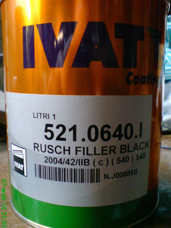

    « Ответ #177 : 07 Мая 2010, 23:19:57 »
    Ни разу не видел глянцевого грунта...... Грунт-то хоть какой? В смысле не производитель, а акриловый, полиуретановый, эпоксидный и.т.д. ???
    а хз  :-[  ))

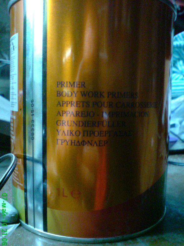

    вот значть:
    на нем нописано праймир, значт грунт )))  (тёлка в магазине сказала што годится - типо самый крутой - за 11 баксав :) )
    ну вобще там вроде грамотные тёлки))) колористка  както сексуально облизала палец и помазюкала им по моему крылу ))) и подобрала четка)))

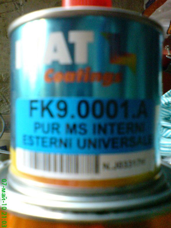

    отвердитель такой:
    ну карочь, он жидкий - ппц, и глянец, ну не как у краски, но глянец.
    вообще я его для кисточной грунтовки коекаких железяк покупал, такшто
    потом жуткий геморрой эти "чудеса" за вами переделывать!!!!!!!!!!!!!!!!!!!!!!!!!!!!!!!!!!!!!!!!!!!!!!!!!!!!!!!!!!!!!!!!!
    вроде не туда))) но решил низ крыла им облить. кароч, шо мне делать? идти опять к тёлкам? ))) у них черный тока михон и этот был (((
    Сообщение склеено: 07 Мая 2010, 23:33:49
    карочь нашол вот /go.php?l=aHR0cDovL29zY2FyMS5jb20udWEvaXZhdDIuaHRt
    по коду имеем:
    Грунт-наполнитель 520.0510(белый), 520.0520(серый), 521.0640(черный)
    Применение
    Двухкомпонентный акриловый грунт-наполнитель применяется при окраске изделий из дерева и МДФ, а также для защиты стальных поверхностей от коррозии
    Особенные характеристики
    1. Мощные изоляционные свойства
    2. Легкий в шлифовке
    3. Отличная адгезия с МДФ, всеми видами древесины и стальными изделиями
    4. Высокие наполняющие свойства.
    ну как?

    « Ответ #178 : 08 Мая 2010, 00:35:35 »
    Праймер это не грунт))) праймер наносится перед грунтом, для лучшей адгезии к материалу, в данном случае к металлу))) Наносится тонким слоем и сразу почти перекрывается грунтом)))
    /go.php?l=aHR0cDovL2NodG90YWtvZS5pbmZvL2FydGljbGVzL3ByYWptZXJfNDk5Lmh0bWw= ...это праймер...тоесть это грунт по сути...но если поверхность без изьянов и мелких рисок, а если есть риски то используют грунт наполнитель...им покрывают в 90% случаев. Праймер не шлифуют.

    « Ответ #179 : 08 Мая 2010, 00:55:08 »
    С одной стороны, ты прав, с другой - во-первых 5-1, во вторых - акрил. На нем написано primer, но я бы как праймер использовал или кислотник или эпокс.
