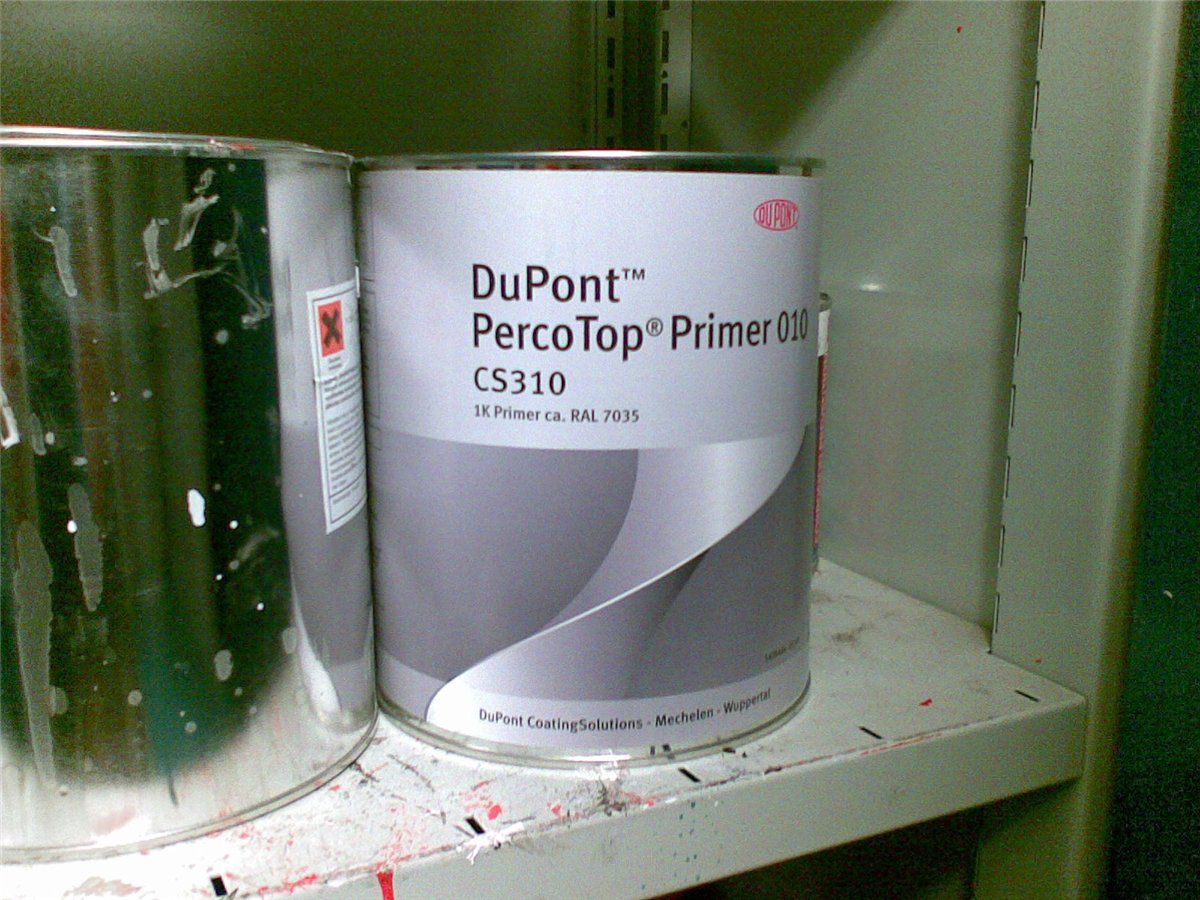

    Грунтовка
    Вроде лак?!?!

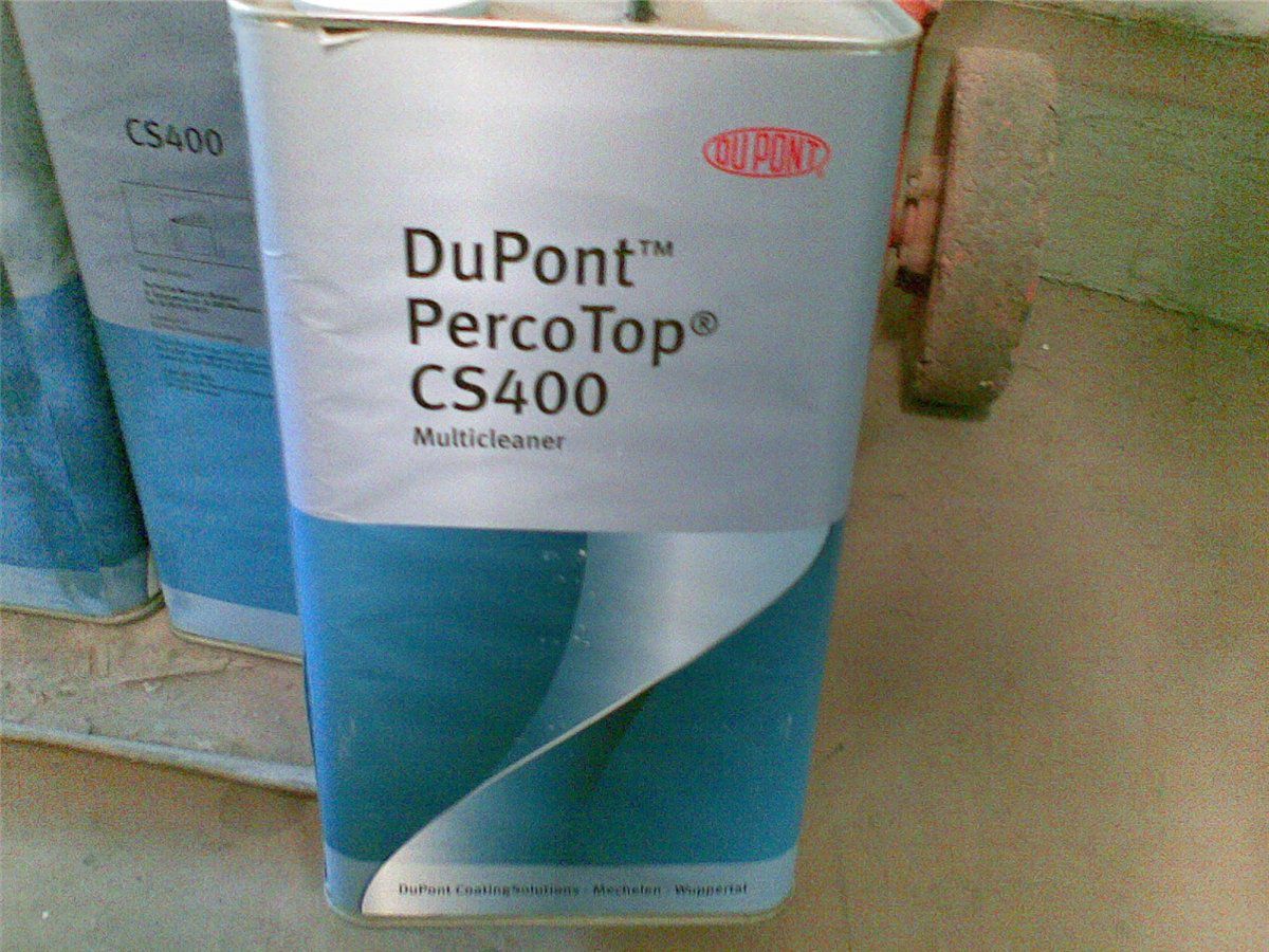

    Обезжириваю таким

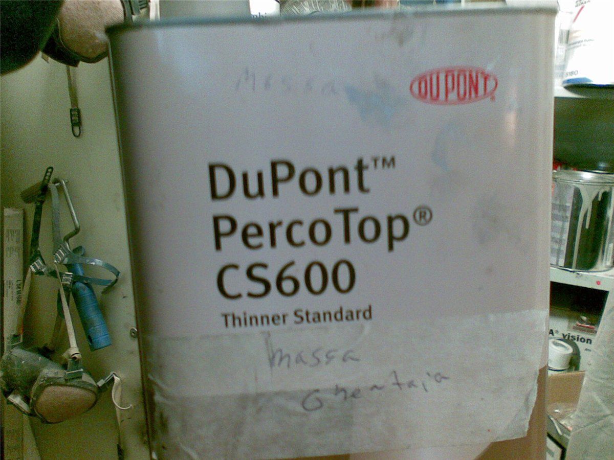

    Что это не знаю :-[

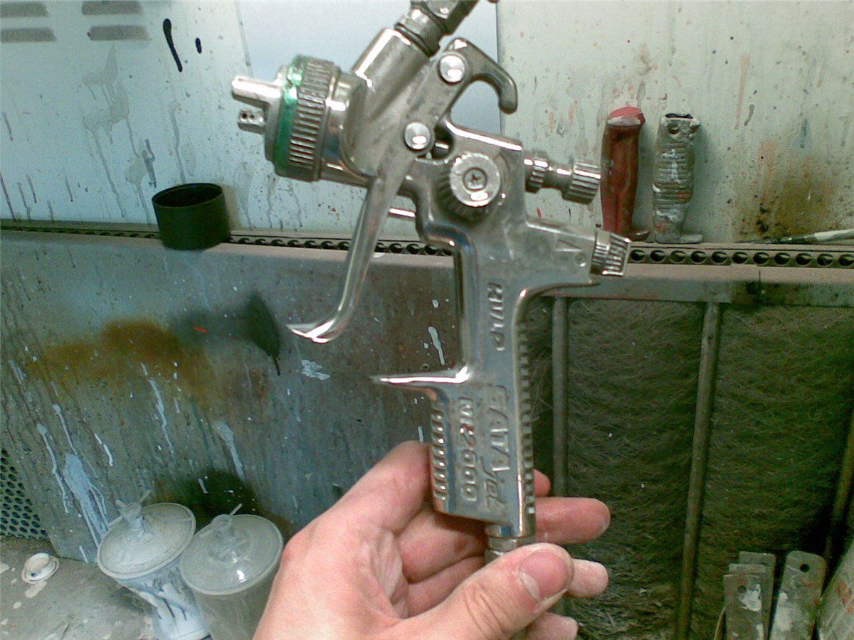

    Пулвики такие:

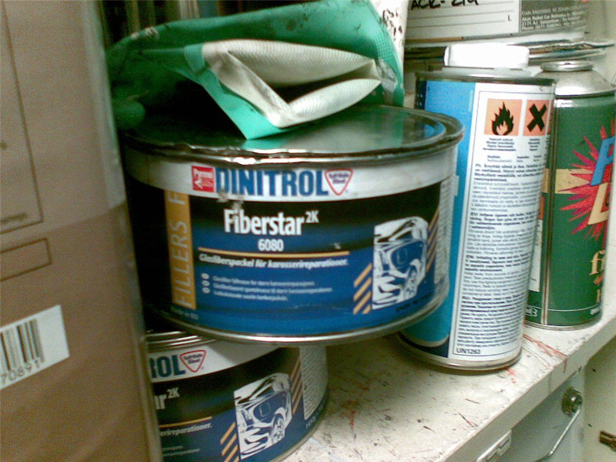

    Шпакля:
    Что скажите? ???

    -Там где трещины были или слой слишком толстый, или на металле нет риски, соответственно или дорихтовать, или заматовать нормально металл.
    -Чем ты каждый раз красишь?
    -Грунт однокомпонентный - это не серьезно, другого ничего нет?
    -Лаком таким не работал, но HS DuPont в любом случае хорошо, подойдет к металлику замечательно.
    -Обезжириватель нормальный.
    -Это растворитель.

    -Пистолеты: первый непонятно что, видимо под грунт, второй очень неплохой, думаю лаковый, и третий - середнячок из Сатовской линейки, скорее для базы.
    В общем оборудование тебе позволяет все сделать отлично.

    Про пистолеты я тебе уже писал. Напиши мне на всякий случай еще диаметр дюзы каждого. Грунт и краску накладывать одним тебе смысла нет, у тебя не один пистолет.
    Давление при покраске(краска) на твоем пистолете(HVLP SATA) достаточно 1,5-2 бара. Это на пистолете, если манометр не перед пистолетом, а перед шлангом, то + 0,5-1 еще. На лаке(DeVilbiss) думаю нормально будет 2,5-3, опять же на пистолете.
    Настраивать нормальный пистолет просто(при окраске большой поверхности): открывай все регулировки на всю. Выстави нормальное давление воздуха(при нажатом курке) и крась. Когда на базе будешь класть последний дымчатый слой, или убавь подачу краски, или увеличь скорость движения и расстояние до детали.
