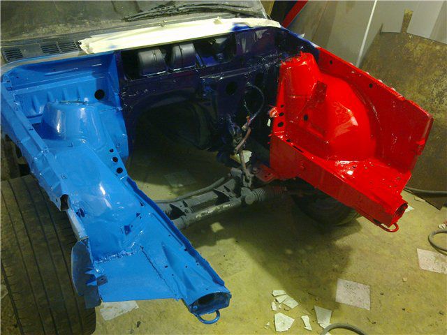

    « Ответ #561 : 01 Мая 2011, 23:51:56 »
    в общем я так и не дождался ответа:(( но зацените что получилось!

    « Ответ #562 : 02 Мая 2011, 00:48:46 »
    Это флаг какой страны и где телек ?? ???
    • Сообщений: 436
    • Репутация +20/-7
    « Ответ #563 : 02 Мая 2011, 09:30:43 »
    это не флаг!!! это триколор M-стайл))))

    « Ответ #565 : 02 Мая 2011, 14:57:52 »
    Ты хочешь и сверху на кузов нанести подобное??
    • Сообщений: 436
    • Репутация +20/-7
    « Ответ #566 : 02 Мая 2011, 22:20:39 »
    да )))через всю машину по диогонали, только там основной цвет будет белый

    « Ответ #567 : 02 Мая 2011, 23:03:59 »
    Ну если только как но клубном лого то ништяк!!!
