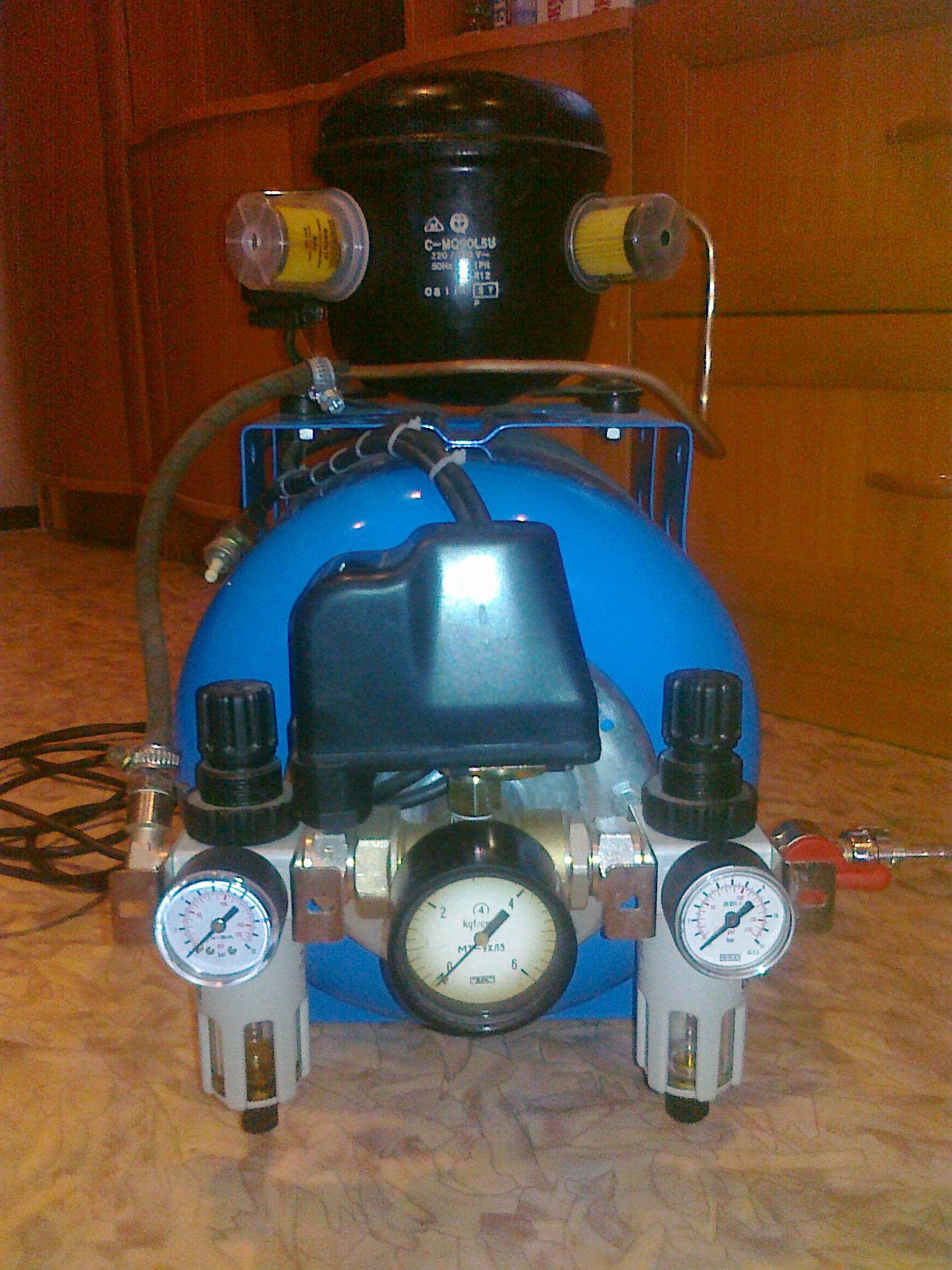

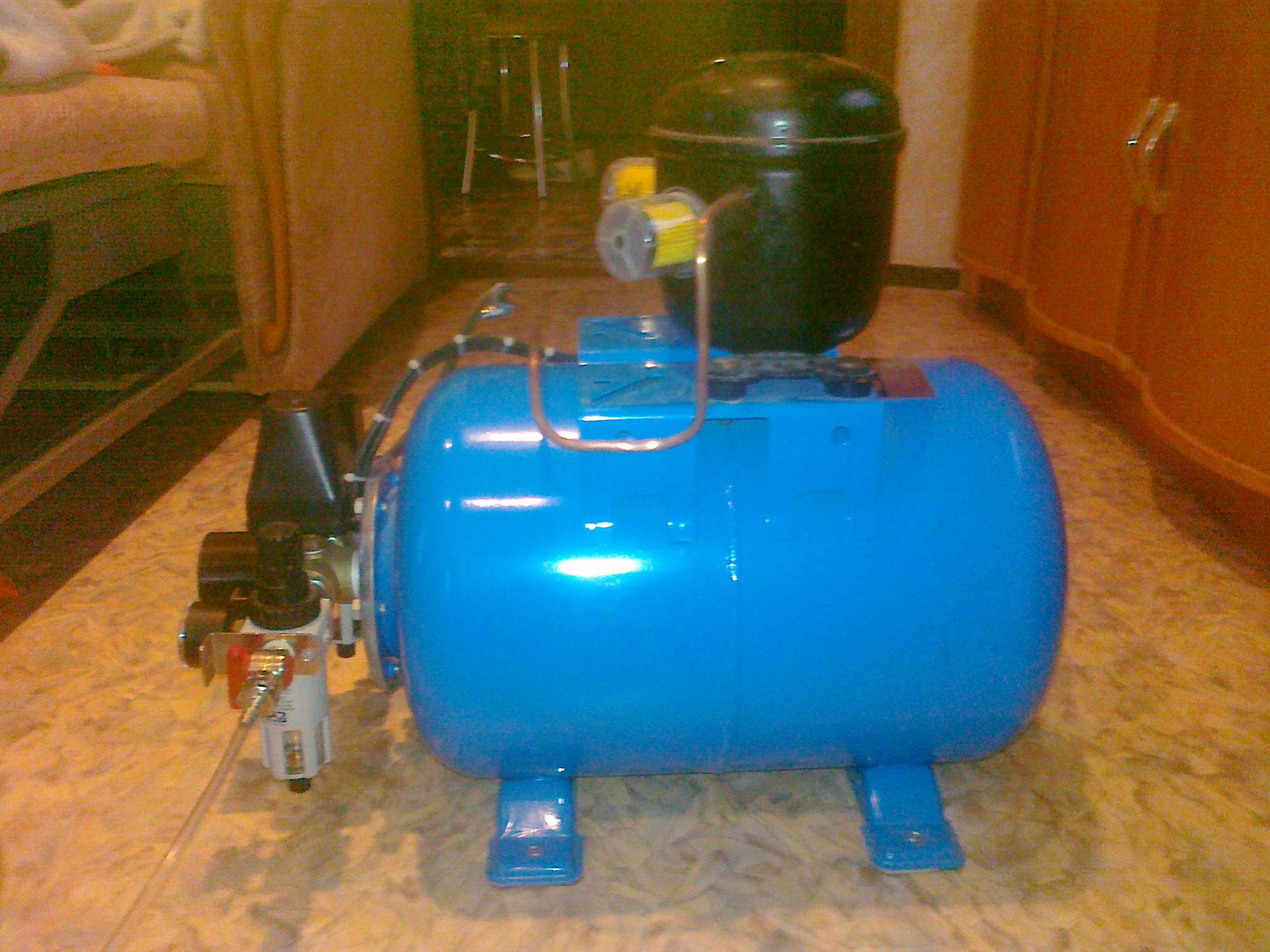

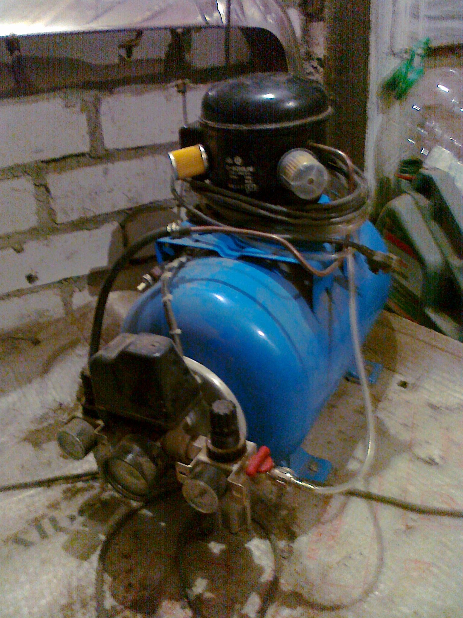

    Сделал себе года так 2 назад компресор на холодильном движке, щас пользую его в гараже,
    Ресивер 20 литров
    давление до 8атм, больше не стал делать, реле давления от водяного насоса настроеено от 2,5 атм до 6
    Строился исключительно для аэрографии на дому, но и в гараже пригодился, тянет аэрограф и миниджет
    Красил и грунтовал пороги, пол в салоне и багажнике, капот, и так по мелочи.
    Схем море на просторах интернета, а цена зависит от комплектующих, я уложился в 4000 к.
    Может кто-то скажет что это дорого, но для меня основным из его преумуществ была тишина.
    Ну эт как один из вариантов. Дешево и сердито.
    P/S К моей схеме выражение "Дешево и сердито" не относится.
    Ловите фото.
    « Последнее редактирование: 12 Апреля 2012, 02:38:54 от raven63rus

    Компрессор красотка!

    raven63rus - красотища конечно! Но не мой вариант - делать не хочу...
