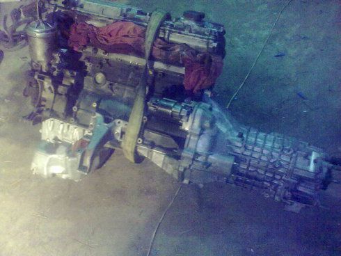

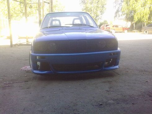

примеряем бампер(уже на покраске)
впихнули m50b25
поддон ппц низко весит.пришлось припонять морду пружинами от е34(фото пожже)
лапа со стороны выпуска от м20 (немного подточили).со стороны впуска от е36.оба выпускных коллектора от е34

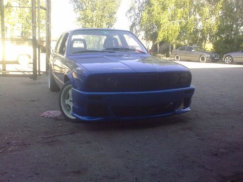

« Ответ #59 : 19 Июля 2011, 23:27:58 »
Ну вот я наконецто выехал.на днях будет фото отчет как все получилось.пару фото примерки бампера.

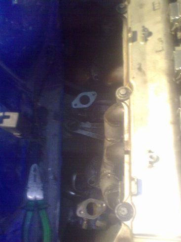

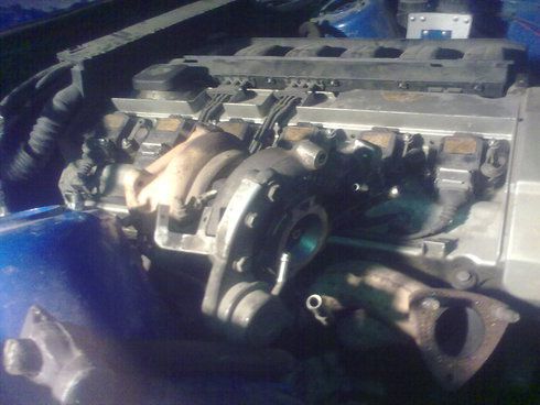

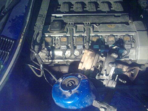

Давно не отписывался в теме.За это время была небольшая авария но уже все в прошлом)готовлюсь к установке турбин.В двиге поменял тока поршни остальное все сток.Поршни поставил м50в25 срезанные сверху на глубину выемки.
примерка турбин сверху
[/URL]
[/URL]
вообщем нифига не лезет)и в итоге решил расположить снизу

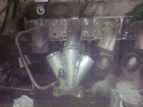

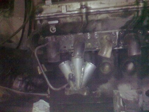

варим коллектора
[/URL]
[/URL]
e34 m50b25 продана-разбита
e30 m50b25 турбо>>m50b28 турбо
  • BMW
  • Сообщений: 90
  • Репутация +9/-0
  • Локация: Павлодар Казакстан
« Ответ #61 : 07 Марта 2012, 10:31:51 »
[/URL]

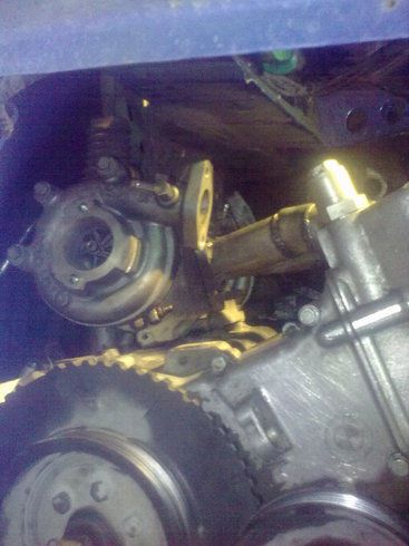

готовимся к установке обратно
[/URL]
[/URL]
ну и турбы на месте
