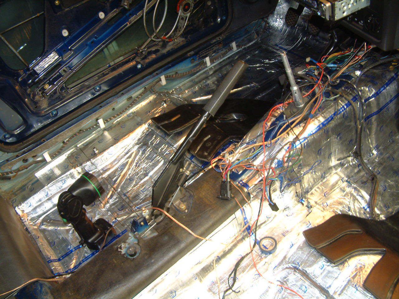

В общем снизил диаметр патрубка малого круга где-то в 2 раза, несколько дней ездил таким образом, помогло процентов на 20 только, воздух на холостых из откровенно прохладного стал немного теплым, но конечно совсем не то что хотелось. Температурный режим двигателя на глаз нисколько не изменился, столько же прогревается, не перегревается. В итоге вариант не прокатил.

Товарищи, друзья  ;)
Кто- нибудь отфоткайте как выглядят воздуховоды для задних пассажиров и где они проложены - интересно посмотреть, т.к. ни у меня, ни у друзей их нет  ;)
Насколько я понимаю подключены они к печке в районе нижних воздуховодов обдува ног водителя и пассажира (там как раз два отверстия крышками заглушены).
Andrei_ra
« Ответ #42 : 21 Октября 2009, 20:40:36 »
они под шумкой и так просто не сфоткать, подсоединяются действительно к нижним воздуховодам, а выходят под передними сиденьями. Плоские шириной 7-10 см уже точно не помню и толщиной 2-3 см

PS а нафига так шумку  или вибру вешать??? этож перебор...
